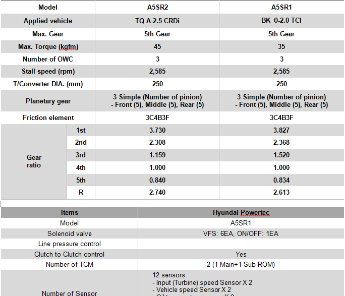

Re: Не набирает обороты при включении заднего хода.
Сообщение Gubkin » 25 окт 2014, 08:14
Задний ход - это почти 2-ая передача вперед )
ЕГР на низких оборотах двигателя убивает всю тягу (когда неисправен)
вот поэтому авто и не едет нифига ))
