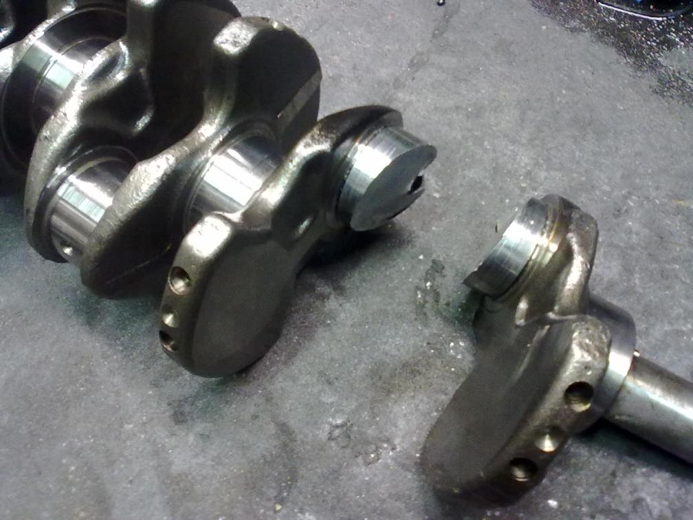

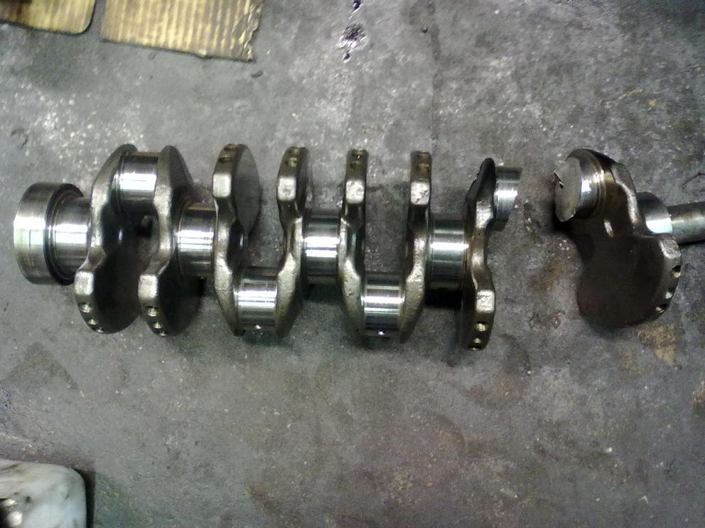

Сообщение Litvin » 18 апр 2014, 18:15
Не знаю почему был шлифован, но был!! После 18тыс. пробега стал такой :D
Добавлено через 7 минут 55 секунд:
Когда искал себе вал, у Поляков шлифованных валом, цены до 1/4 от нового. Я так понял от величины шлифовки зависело. Вкладыши не смотрел, но у нас делают под размер любые.(и ходят!!) Думаю и оригинал (заводские) должны быть если Поляки шлифуют.

Litvin писал(а):Не знаю почему был шлифован, но был!! После 18тыс. пробега стал такой
Я не скажу точно..только посмотри структуру излома..Вал мог быть в тупую рихтован термо способом..

Re: Шлифуют ли коленвалы под рем.размеры?
Сообщение vik80 » 18 апр 2014, 20:54
Так лопнуть коленвал из-за шлифовки не мог. Шлифовал валы и больше миллиметра (гнули вкладыши), и все нормально работали.
