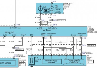

И у меня возникает вопрос про датчики. Ведь они в TOD оба размещены
на той половинке, которая "давай, до свиданья"
У меня по крайней мере именно так. А у тебя как? Я так понимаю, для
того, что бы блок TOD работал, хоть и в режиме обманки, но сигнал
с датчика скорости, хоть один (потом запаралеллим) взять то нужно!

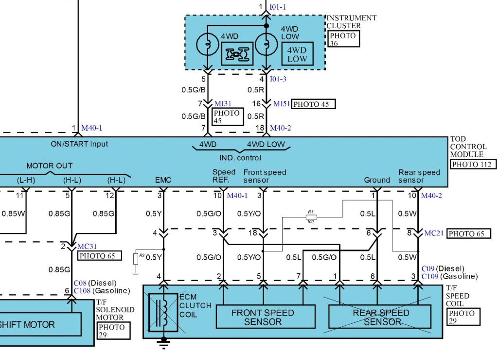

На FULL-TIME контролируются только обороты переднего вала. Блок управления TOD теперь использует этот сигнал для определения возможности включения пониженной передачи.
Датчик оборотов заднего вала необходимо демонтировать вместе с проводкой и клеммой из разъема на раздатке. Также необходимо демонтировать клемму электромагнитной катушки. Освободившиеся места в разъеме замазать герметиком во избежание попадания грязи и воды.
Чтобы блок управления TOD не выдавал ошибки по датчику оборотов заднего вала и ЭМ катушке, нужно установить резисторы.
См. схему: R1- 100 Ом, 0.5 Вт, R2 - 30-60 Ом, 4-5 Вт.
Подшипник 30x72x17 на FULL-TIME. На TOD 35x72x17.

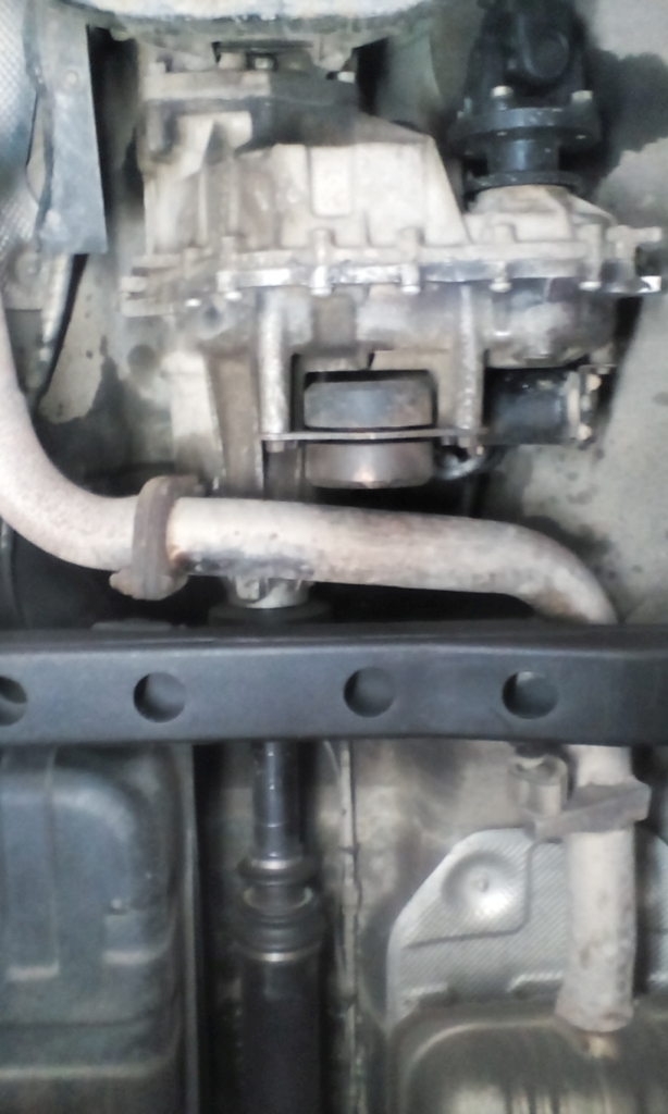

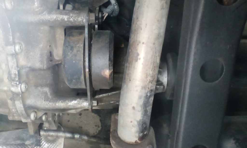

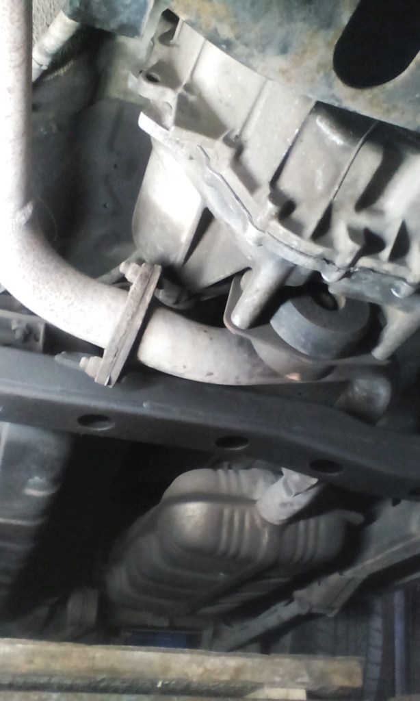

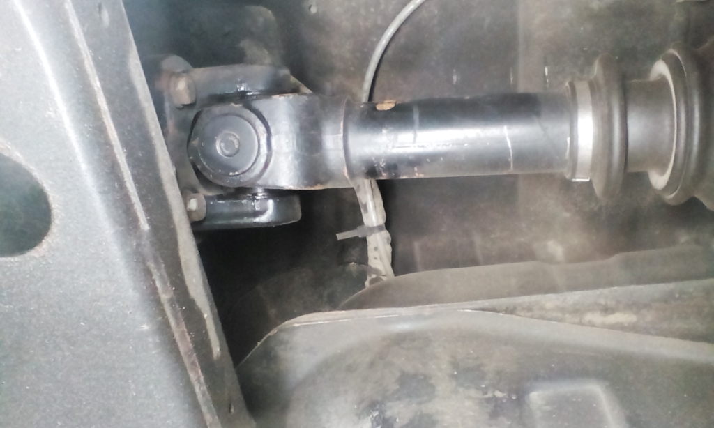

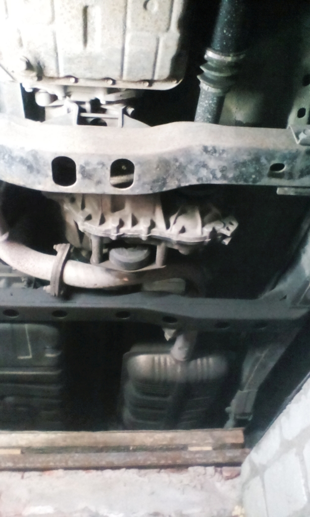

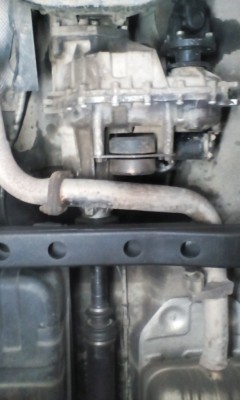

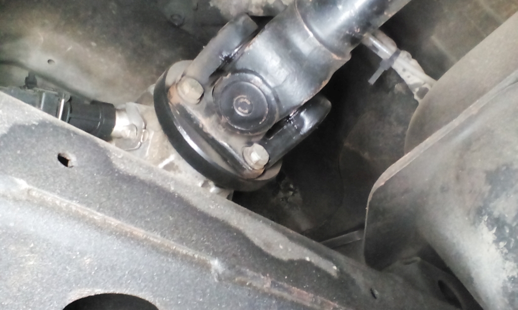

Сообщение Evgeni39 » 26 апр 2020, 22:00
Несколько фото раздатки на машине.

Работы делал один, в одно так сказать, жало. В том месте, где я свапил раздатки,
была яма, и не было телескопической стойки. Поскольку гибридная раздатка очень
тяжелая, я соорудил подручное средство. Из уголков старой советской кровати
сварил прямоугольный каркас, который снабдил четырьмя ранее использованными
роликами ремня навесных агрегатов от нашего D4CB. А в центральной части соорудил
винтовой подъёмник, взяв за основу двухступенчатый винтовой выдвижной домкрат.
Его ход как раз 300мм. К его верхней части я сделал кронштейн, который болтами
прикручивается к посадочным местам крепления балансира (круглой чушки о 4-х
болтах, которая смотрит на заднюю часть авто).
В яме, в которой я работал, были по бокам интегрированы П-образные балки.
Внутрь них я запихал вот эту передвижную платформу о четырех роликах, сам
домкрат смонтировал снизу, а сверху торчал только кронштейн крепления.
Подогнал платформу под раздатку, поднял механизм, привинтил кронштейн
вместо балансира, и открутив 8 болтов, плавно опустил раздатку вниз и выкатил
из под машины. Были конечно и там сюрпризы, и коллега все же чутка помог мне,
у меня раздатка прикипела к АКПП. Оказывается, у меня давно забились оба сапунных
отверстий в хвостовике АКПП, и там скопился конденсат, из-за которого началась
коррозия силуминовых деталей АКПП и раздатки. Не сильная, но пришлось помучаться
с разъединением.
Монтаж новой, гибридной раздатки прошёл по обратному сценарию. Вкатил её под
машину, поднял домкратом, совместил фланец и надвинул на хвостовик АКПП.
Сужаю мысль. Если всё заранее продумать, и есть малая механизация и инструмент,
работать легко и приятно.
Ну, в общем, я доволен.
