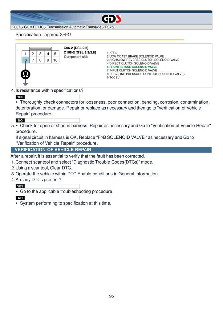

Инфа из GDS

Спасибо Gubkin, я с англиским не дружу,но из вашего мануала понятно что это средний соленойд,и что на нем должно быть какое то сопротевление,в АКПП полез в первый раз в жизни, все окозалось проще чем малюют.снял клапанную коробку увидел тоже что и на картинке, снял средний соленойд замерял,не звонитса,снял другие все покозали 0.6 крайний правый 13 ,заказал средний ,пришол за 4 дня ,поставил ,промыл фильтр и залил масло примерно 7 литров( столько слилось) и все как в сказке даже лучше , все работает.
Спасибо всем , Gubkin респект и отдельное спасибо.
