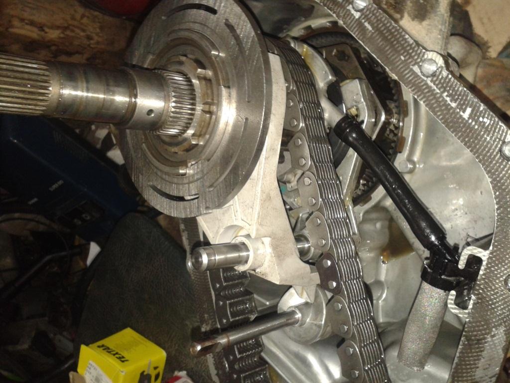

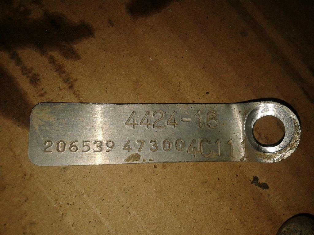

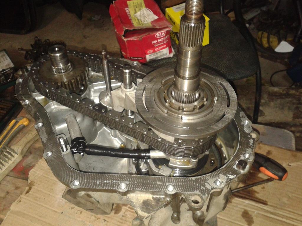

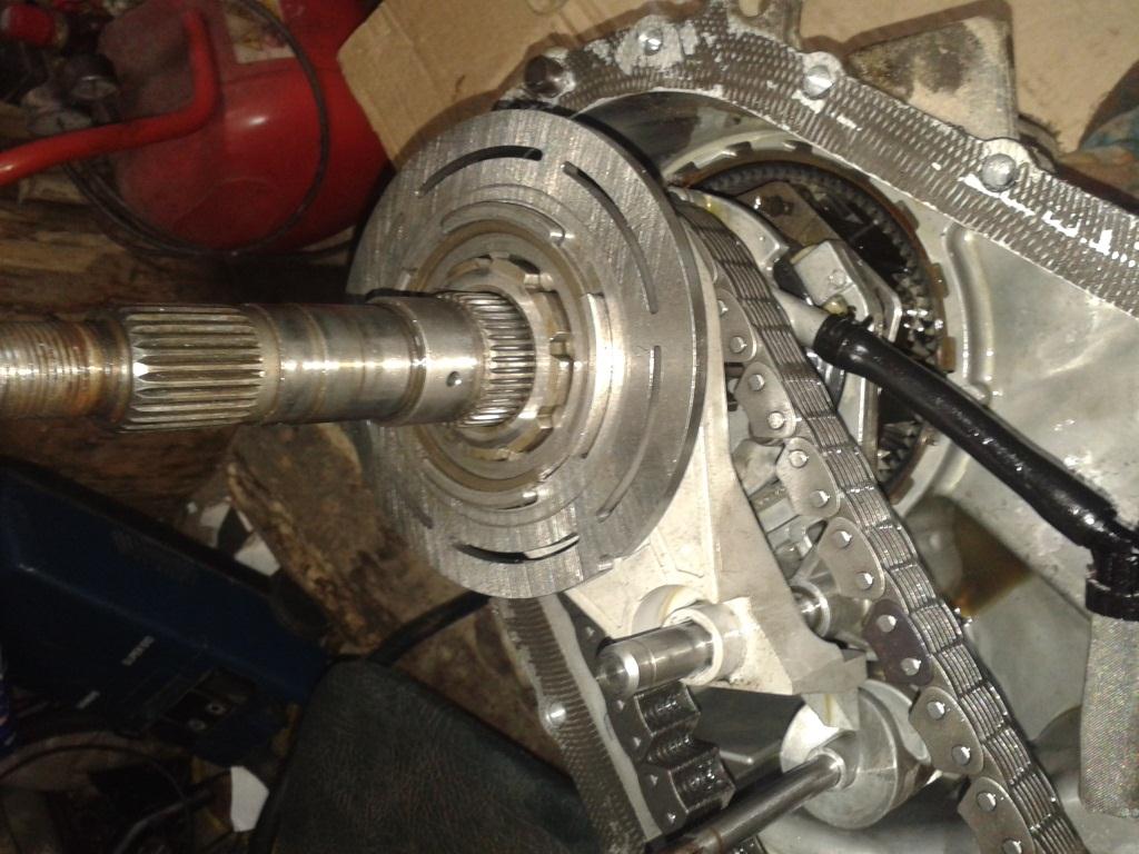

Помогите пожалуйста. Разобрал раздатку 473004С111
473004С111
. На ней была бирка с этим кодом

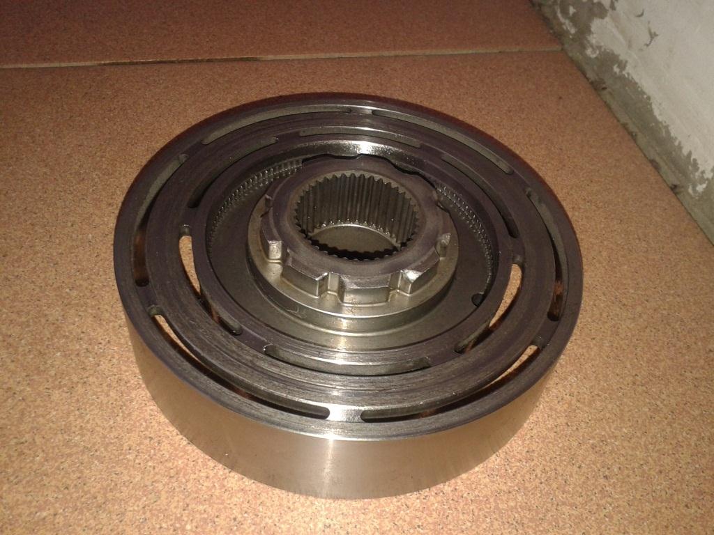

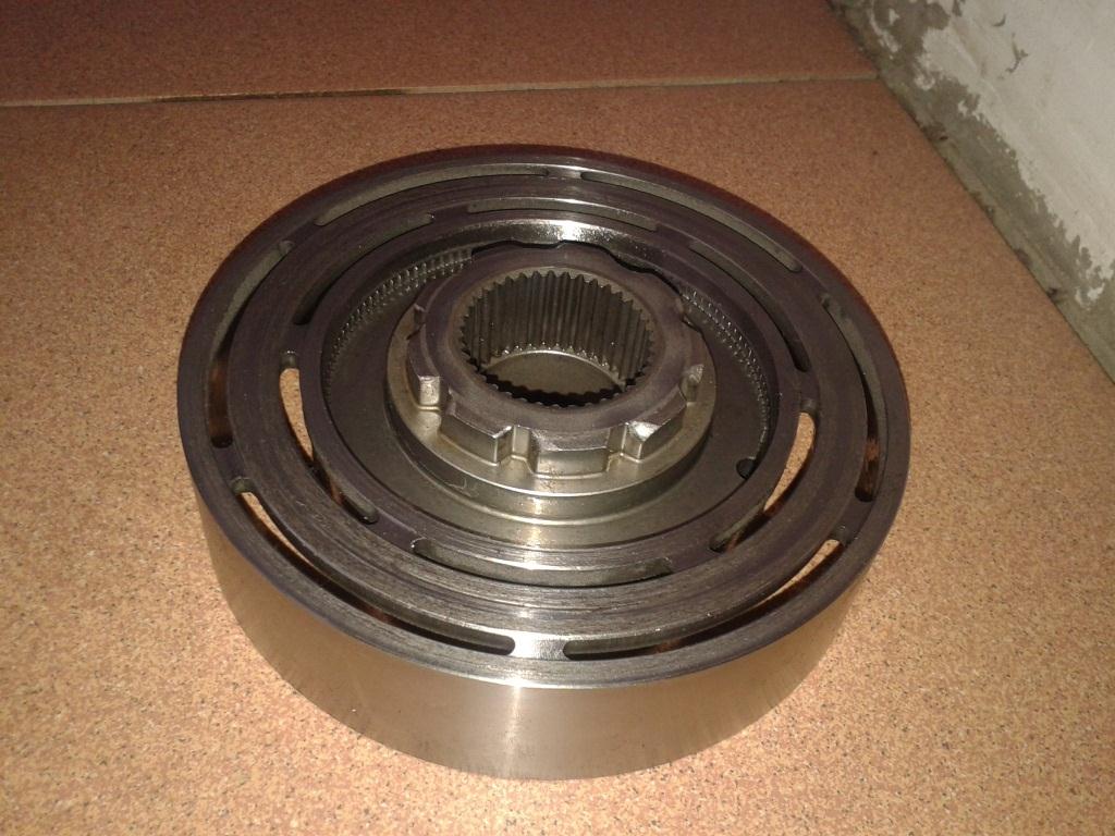

Не могу определиться с заказом детали. По вину определяет вообще другую схему раздатки (Мой вин: XWKJC524870000657). А мне нужна именно БЕЗ шариковое и БЕЗ фрикционное сцепление. А ИМЕННО ЭТА ДЕТАЛЬ НА ФОТО:
. Подскажите пожалуйста код детали на которой съело зубья.

Смахивает на раздатку Партайм!!! Две вилки в основном в Партаймах!!! http://www.koreashop.ru/kia/razdatka-kia-sorento

Получается он ? 47385-H1100 - Корпус соленоида раздатки. Беда в том, что оригинальная деталь возврату и обмену не подлежит :( ошибаться не хочется.

T34_by писал(а):Смахивает на раздатку Партайм!!!
Она и есть
Jurs писал(а):473004С111
И по вину -она же 47300-4C111(ELECTRIC,т.е.ПартТайм) бьется.
Jurs писал(а):Получается он ? 47385-H1100
Вот тут Тема: Какой номер у муфты включения раздатки Парт-тайм и на ТОД? пытались разобраться.
