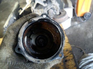

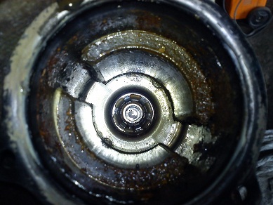

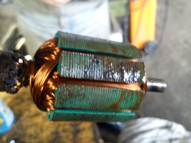

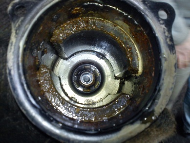

всем привет! долго я мучился с полным приводом, . на панели горят указатели что привод включен, но ничего нет и все тут не реагирует никак...достало!!...сегодня разобрал привод подключения :)
были в начале подозрения на электропроводку....разобрал собрал все также не работает и все тут...в итоге разобрал весь привод и причина сразу нашлась....в моторе было 100грамм воды..весь ржавый уплотнения не держат и как я понимаю также и через провода вода попадает... все почистил смазал...уплотения посадиол на герметик, провода залил силиконом... пружинки у щеток никакие :( сгнили за 2 года это ужас, что за качество..... вот фото в каком состоянии был мотор привода включения :cry:..раз уж производители делают джип с полным приводом и понижающим числом то и должны как я понимаю позаботится о его надежной работе...
