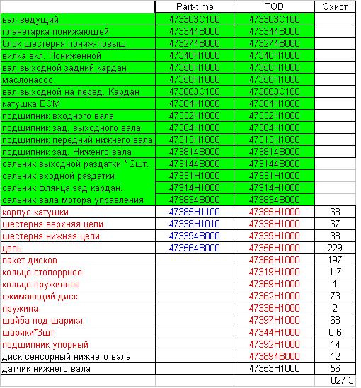

"Прошерстив" каталог "нарыл" так сказать - все запчасти в раздатке так или иначе относящиеся и к TODу и Part-timeу
Список в таблице, всё что в зелени - абсолютно одинаково что на тоде, что на парт-тайме.(применительно к моему авто, др. не проверял, но думаю что аналогично)
В "красном" столбике - всё то, что потребуется приобрести и установить вместо удалённого "синего", датчик не обязательно(про него ниже)
По сути получается что из Патраймовой раздатки можно сделать Тодовскую, с небольшими "натяжками".

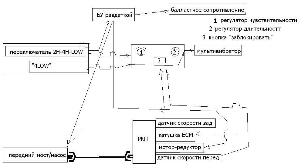

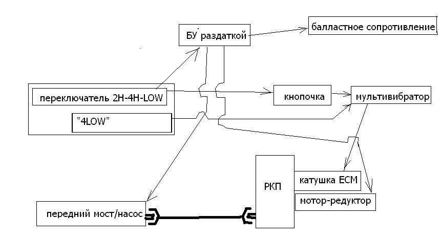

Самый простой вариант который я придумал (рисунок-схема 1), это сделать "мультивибратор" и при необходимости подключать его на катушку посредством кнопки в удобном месте и обязательной сигнализацией о включении полного привода.
Провод от блока который штатно шёл к катушке - зацепить на сопротивление аналогичное по характеристикам катушке ECM чтоб тот не "потерял" её.
В общем в идеале всё должно выглядеть следующим образом:
1)Пришла зима и переключатель 2Н-4Н - ставим в положение 4Н, насос включит в работу передний мост и кардан будет крутиться постоянно как на TODe
2)В случае необходимости, мы оперативно подключаем катушку ECM кнопкой установленной в удобном месте (возле рычага к примеру) и передний мост сразу-же включается в работу т.е. без промедлений, "хруста" и ударов в трансмиссии (для справки - сейчас на это уходит минимум 2-3секунды)
3)Проехав сложный участок отключаем кнопочку и спокойно катим дальше…
4)Летом переводим переключатель в положение 2Н. И как обычно экономим солярочку не крутя передний кардан:-)
5)При включении пониженной - всё как и всегда, только передок теперь зависит от положения кнопочки , хотя гуру электроники конечно исправят данный недостаток и подскажут каким образом исключить её из данной комбинации.
Теперь о датчике скорости переднего моста, тот что в таблице последний.
Для тех кто решится на дальнейшее развитие темы(рисунок - схема 2), без помощи проффесионального "электроника" не обойтись, хотя для меня и "мультивибратор" звучит как приговор, но и понимаю - вещь простейшая для посвящённых.
В задней крышке раздатки Part-time есть отливка под датчик скорости(устанавливаемый на TOD), но в Вашем случае нужно просверлить отверстие и зафиксировать там датчик.
"Электронику" необходимо "сваять" коробочку на которую будет приходить сигнал с датчиков переднего и заднего моста, а выход будет управлять мультивибратором, тот соответственно катушкой ECM
В тестовом режиме я бы поставил два переменных сопротивления - первое на чувствительность к разнице показаний скоростей датчиков переднего и заднего моста, и второе на длительность подключения катушки после срабатывания.
Естественно, кнопочка принудительной блокировки должна присутствовать и в такой коробочке.

Всё плохо не могу вставить таблицу и и изображения в формате JPEG. помогите! точнее напомните, раньше как то вставлял :-(
Добавил через 18 минут
Вставил.
Но не так как хотелось.
Таблицу хотелось бы по тексту разместить - получилась ваааще последней!
Схемки тоже сначала сложная "аля-ТОД", ниже "ручной ТОД"

Сообщение dimc » 26 дек 2009, 21:01
не разбираюсь в электричестве...
как средство снижения времени подключения такой колхоз наверно приемлем.
как замена ТОДу-имхо нет.
мозх тода работает по довольно витиеватому алгоритму (в соседней ветке выкладывал патент). сделать подобие этого врядли получится. но не это даже главное
тод срабатывает при пробуксовке и сравнительно плавно. момент передается пробуксовывающим при включении сцеплением.
в парттайме сцепление просто синхронизатор. подключение же и передача момента зубчатой муфтой. плавно воткнуть ее нельзя.
а по алгоритму работы оно должно включаться как раз при пробуксовке. т.е. ударные нагрузки итд. это как попробывать передачу в коробке втыкать без выжима сцепления:)
вариант тода на основе партаймовского нутра однозначно нежизнеспособен.
не факт что каталог четко отражает все особенности конструкции.
скорее проще купить бу раздатку ТОД и с ней эксперементировать. к ней же купить и мозги:).
а вообще-если действительно хочется тод, то напрашивается вариант смены машины, как самый верный и беспроблемный.

dimc писал(а):как замена ТОДу-имхо нет.
Я как раз и предлагаю воспользоваться этим же сцеплением, см. таблицу, а всё что касается патрайма - на полочку

Сообщение dimc » 28 дек 2009, 18:18
ты хочешь сделать ТОД из партайма. а мозги?
колхозить нечто свое и переплюнуть боргварнер?
плюс тод имеет свои минусы-момент всегда передается только через сцепление, даже на понижайке. жесткого подключения зубчатой муфтой, как у партайма, нет.
если не делать мозги-то получаешь просто тот же партайм но с макисмально быстрым подтыканием переднего моста. часто это нужно?
