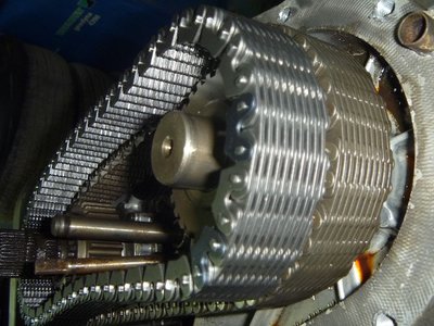

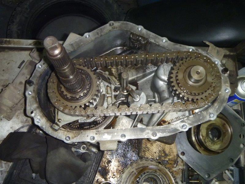

Когда делал свою РАЗДАТКУ...
Чтоб моя Машинка не повисла в ремонте, заказал новую Цепь :!:
Вскрытие показало, что и Старая в Хорошем состоянии!!!
Поставил новую, а Старую могу уступить рублей за 8 (Клубням за 7р.) :Bravo:

Soric 1 писал(а):Вскрытие показало, что и Старая в Хорошем состоянии!!!
Поставил новую
Если были уверены,что цепь в "Хорошем состоянии",то зачем ставили новую?
Soric 1 писал(а):Старую могу уступить рублей за 8 (Клубням за 7р.)
Во первых:это не барахолка и предложения о продаже-здесь не приемлемы.
Во вторых:сняв с машины и разобрав раздатку,я бы не рискнул ставить б/ушную цепь.
Да и предлагать бы старую цепь на продажу не стал,дабы не нарваться потом на претензии :wink:

Старой, Изношенной цепи Цена 0 руб.00коп.
Металлолом :!:
Тема: Переборка раздатки TOD. Есть вопросы.
Мы это раньше обсуждали :wink: Качество новых запчастей и Я ещё думаю - продавать или нет
Но вроде моя "Новая" прошла более 3 000 км. и не подводит пока
Добавлено через 6 минут 56 секунд:
А Нормальный механик делает так...
Накидываешь новую и старую Цепь на отвёртку - поднимаешь и смотришь разницу длинны - у моих около 3мм.
Лежащие на столе Цепи Берёшь за краешек и поднимаешь - смотришь провисание в горизонте разницы практически нет
и при чём тут пробег :?:
можно новую угробить за 500км. если в ТРОФИ гонять 8)

Сообщение Nikolay0812 » 25 янв 2016, 12:26
Soric 1 писал(а):посмотрел разницу длинны - около 3мм.
Soric 1 писал(а):разницы практически нет
Вот именно эти миллиметры и небольшие разницы и отличают рабочую цепь-от растянутой и проскальзывающей.
Я что то не видел,чтобы растянутая цепь,отличалась от новой сантиметрами в длину. :D
Soric 1
Зачем же тебе её поменяли,если по твоим словам в этом необходимости не было?Ну а не понадобившуюся новую цепь- продать(к новой- вопросов бы ни у кого не возникло ).
Сообщения: 12679
Благодарил (а): 886 раз.
Поблагодарили: 1315 раз.
Re: Переборка раздатки TOD. Есть вопросы.
Сообщение Soric 1 » 25 янв 2016, 12:40
Nikolay0812 писал(а):Я что то не видел,чтобы растянутая цепь,отличалась от новой сантиметрами в длину.
А Я видел...
на лисапеде :-D ну и в Движках ВАЗовских - в былые времена одно звено удаляешь и вперёд
чтоб Цепь раздатки звенела/била по корпусу - там надо именно сантиметры вытяжки/износа...
она и на ощупь вся живая/шевелится :big_boss:

Soric 1 писал(а):чтоб Цепь раздатки звенела/била по корпусу - там надо именно сантиметры вытяжки/износа..
Откуда такая информация?
У меня опыта не много,да и он не с моим Сориком связанный :) ,но с новой я сравнивал две растянутых цепи(которые проскальзывали/трещали при нагрузке),одна у Дениса пасечник,другая у Саши ака sash0505 и у обоих разница не превышала 5мм :!: Просто не нужно забывать,что 5мм в радиусе-это 1см по окружности :wink:
