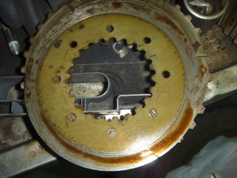

Вопрос знатокам : возможно ли при износе не криминальном пакета фрикционов включить в пакет еще один фрикцион бу для компенсации толщины пакета(вместо увеличения шаров и шайб)?

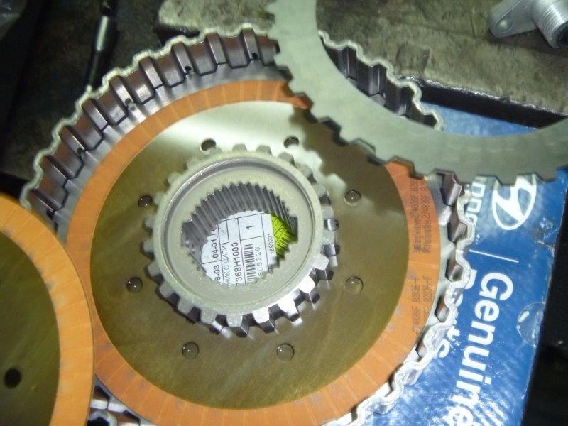

Собрался менять цепь и заодно думаю заменить фрикционы. Покупать вместе с корзиной денег жалко, да и смысла не вижу. В каталогах отдельно их не нашел, поиском тоже не получается.... Может кто сталкивался, подскажите какой артикул у фрикционов или может усиленные какие поставить 8) ?
Раздатка пока что на месте, снимать и подбирать по старым для меня накладно - планирую все заранее закупить и сделать на неделе (дня за 2).
Всем спасибо!

Если я не ошибаюсь, то фрикционы продаются целым пакетом.

Подтверждаю :!: - По весне менял, только пакетом продают!

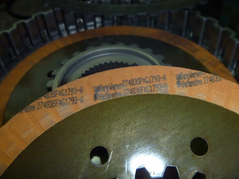

Но, всё мучает мысль как старые восстановить - там феродо то как картон прессованный (тоненький и жиденький)!
Мож "папье маше" сделать из эпоксидки со стеклотканью или ещё из чего :paint:

Нашел диски фрикционные (аналоги). Дороговато выходит.
Alto 138731195 Диск фрикционный раздаточной коробки, односторонний (внешний зуб) - 492р * 6 шт =2952 р
Alto 138730195 Диск фрикционный раздаточной коробки , односторонний (внутренний зуб) - 542р * 6 шт = 3252 р.
получается общая стоимость 6204 р (это у нас в Костроме). А муфта в сборе (47368H1000FFF) - 8305 рублей.

И по секрету "Диск фрикционный раздаточной коробки , односторонний (внутренний зуб)" у нас двухсторонний :D
