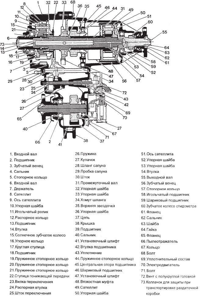

Re: Модернизация TOD до FULL-TIME
Сообщение ВЕЛ » 24 янв 2021, 00:17
[user]100$[/user] писал(а):фулл-тайм - это фулл тайм, а перед+зад или наёборот - это дальше заботы инжиниринга производителя. Если сзаду неразрезной мост, а передок через (ладно, чуть больше толщины пальца) ... Не лохматьте бабушку. Сорик - заднеприводный. Тут только думать сколько момента надо на переднюю ось. 50/50 - долго не будет. тем более, заявленные 370? н/м трансмиссию вы как распределять будете? Научитесь добавлять момент на переднюю ось - пишите. А пока - только поржать. Коровы на льду...
Андрей, ты не прав.
Данная раздатка, о которой мы говорим, в обычном режиме,
когда вискомуфта исправна, отдает 60% на зад, 40% - на перед крутящего момента.
Это обусловлено конструктивом - планетарным редуктором.
При блокировании вискомуфты, планетарый редуктор наглухо блокируется,
отдавая 50\50 по обеим осям. Честные 50\50.
А насчет толщины передних полуосей... Поинтересуйся, каков диаметр ведущей
шестерни заднего моста нашего авто. Не далее, как прошлой зимой (снега не было,
сухой асфальт) я, передвигаясь в режиме 2H (спасибо супер-ТОДу) наглухо срезал
её в районе наружного подшипника. А так да, задние полуоси намного толще
передних, и ведущей шестерни самого заднего редуктора.
Сообщение 100$ » 24 янв 2021, 17:14
ВЕЛ писал(а):Это обусловлено конструктивом - планетарным редуктором.
При блокировании вискомуфты, планетарый р.едуктор наглухо блокируется,
ВотЬ поэтому и не поворачивается "нормально"?
Пресловутую "степень свободы" как решали?
На 4LOW тоже можно ехать достаточно быстро, но по прямой... :ROFL: :ROFL: :ROFL:
ВЕЛ писал(а):спасибо супер-ТОДу
А Максим так прямо и не рекомендовал, не то что по сухому асфальту, а просто на 4HI пытаться пятаки крутить по снегу с вывернутыми колесьями.
Потому что просто "магнитики" слепили, а как работает - у корейцев "защита от дураков".

Сообщение Evgeni39 » 24 янв 2021, 22:31
Андрей, вот схема внедренной раздатки, в качестве ликбеза.
Не поворачивать нормально с ней возможно только из-за проблем с вискомуфтой (№48). И степень свободы определяется только вискомуфтой. Убрать её, вставив распорную втулку, и мы получим свободный межосевой дифференциал.

Сообщение 100$ » 24 янв 2021, 23:16
Evgeni39 писал(а):и мы получим
Вот как получите не спотыкаться на переднее внутреннее колесо и тормозящее внешнее заднее, тогда и рассказывайте... как в повороты... :ROFL: :ROFL: :ROFL:
ЗЫ. Я не против, внимательно слежу. Задаю глупые вопросы...
Туда-сюда Сорик станет машиной для... Вон, дрифтеры уже распродавали запчасти не нужные... :ROFL: :ROFL: :ROFL:
TAKE5...5/4

Сообщение Evgeni39 » 24 янв 2021, 23:55
Уже получено.
