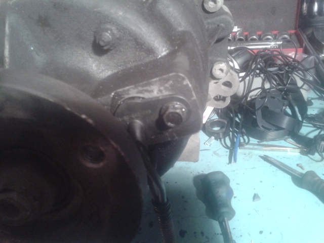

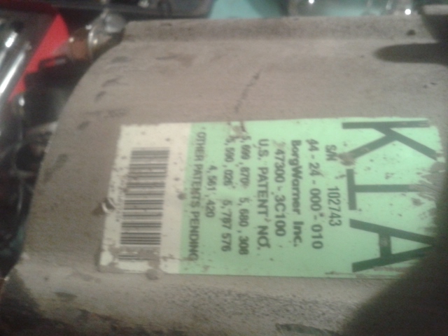

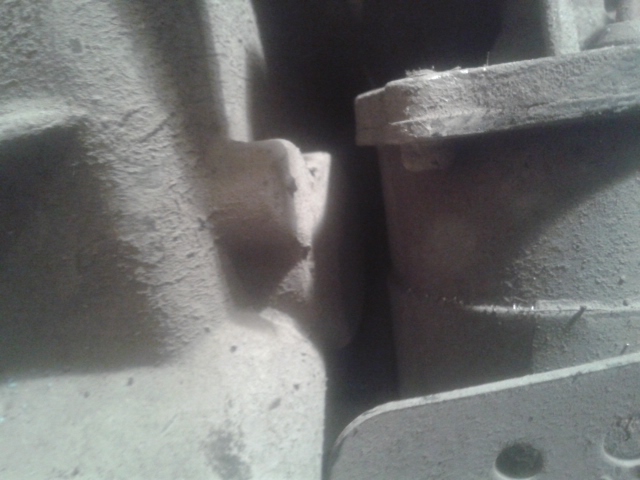

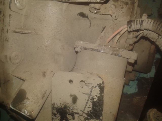

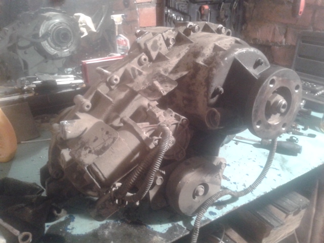

Всем привет. Предложили мне раздатку за очень дешево. Стояла на на дизеле мкпп. 473003с100. Вроде тут писали что это EST, у меня TOD. На ней тоже есть датчик кардана и провод + входящий в корпус. нет второго датчика кардана который за электромотором. Кто предлагает купить тоже не знает точно. Все же это TOD или EST?

Сообщение Nikolay0812 » 17 апр 2015, 09:31
Bel-lex
На 4-ом фото номер-473003C100,т.е.EST(Парт Тайм на авто с МТ)
