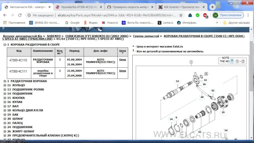

55santer писал(а):Значит нужно заказывать запчасти, какие я примерно понял. Отсюда вопрос какая у меня раздатка? 47300-4С211 или 47300-4С210 в чём различие? У меня Сорик 2005г. АКПП, объём 3,5 есть супер-тод.
Посмотри по каталогу - раздатка для какого года выпуска АВТО

Вот я и говорю каша в голове, я спросил про раздатку с номером 47300-4С211 для тода, а 47300-4С411 вроде как для парт- тайма
Добавлено через 18 часов 55 минут 55 секунд:
47300-4С111 для парт-тайма
