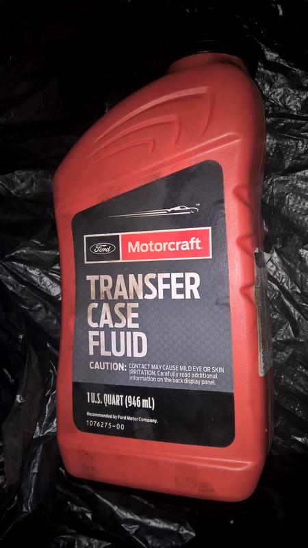

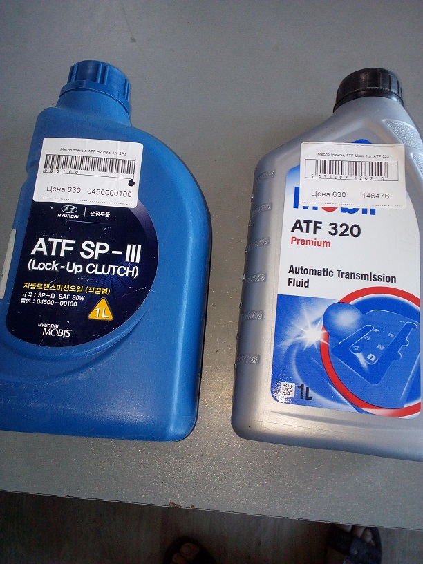

Сообщение Влад-71 » 27 май 2019, 12:38
Stas32 писал(а):из личного опыта, такое происходит из за неправильного масла, особенно трансмиссионки.
Спасибо , попробую масло залить другое ( ранее писали за фордовское)
Добавлено через 23 часа 33 минуты 8 секунд:
Влад-71 писал(а):Спасибо , попробую масло залить другое
Нужна ваша помощь эксперты , какое масло лучше взять
Добавлено через 20 минут 19 секунд:
Или таки такое искать

Сообщение КСИ » 28 май 2019, 13:22
Влад-71
Вся экспертная сила тут Тема: Замена масла в раздатке(TOD)
Я пробовал 4 типа масла, наиболее адекватным считаю мобилюб Syn LS. Вот только цена у него по-моему самая неадекватная)))

Сообщение kater61 » 28 май 2019, 23:36
Можно лить всё что угодно, но работа фрикционов в раздатке, схожа с работай фрикционов в коробке- автомат и масло должно этому соответствоать, тоесть АТФ, это и рекомендация изготовителя.

Сообщение diablo » 29 май 2019, 08:41
и схожа с работой в муфте лимитед слип. только атфка сгорает в раздатке превращаясь в черную жижу. а ЛСка получше температуру держит.

Сообщение ВЕЛ » 31 май 2019, 09:43
diablo писал(а): а ЛСка получше температуру держит.
Тысяч до 70 я ездил на ATF, меняя каждые 10-15 тысяч.
И каждый раз оно становилось темно-красным, ближе к коричневому.
Потом перешел на Castrol Syntrax Limited Slip 75W-140. На сегодня пробег
почти 200 тысяч. В раздатку не лазил ни разу. Передний привод есть.
Каждую зиму имею несколько поездок по глубокому снегу, авто практически
вывешивается на брюхе. Все работает. Пользуюсь активно Super TOD.
Масло LS меняю каждые 30-35 тысяч. Цвет конечно меняется, по сравнению
с исходным, но никакого запаха гари, просто цвет становится более тёмным.
Так что, я для себя выбор сделал давно и бесповоротно.
