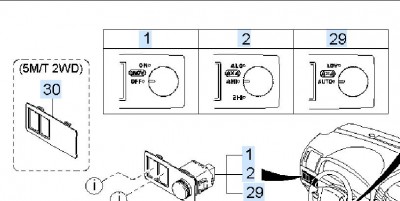

Именно это и имею в виду. там их - ООООЧЕНь многа!
Я с корейцем нашим разговаривал - у них там до -15 бывет(очень редко правда) но тем не менее.
Так что если Соренто и крутилка Snow - читай -"2WD"
Мы когда машинки выбирали - много таких "отмели"

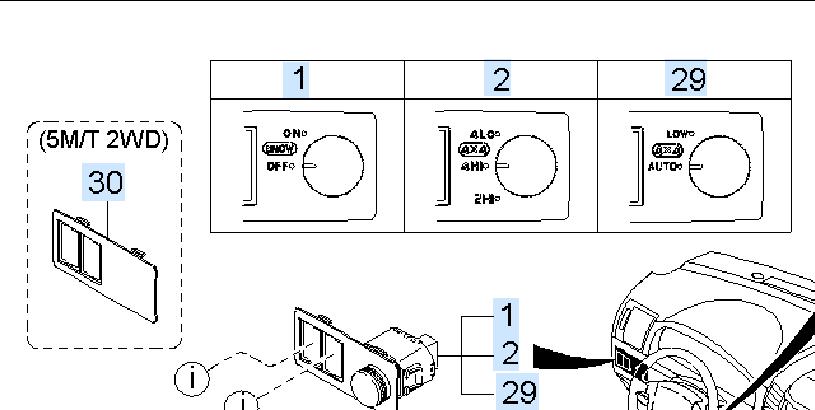

Вот кстати картинка с каталога по внутреннему рынку(поз №1) и сноска - "тока на автоматы и только на 2WD"

Это как у Европейцев значек снежинка для плавного троганья на снегу и скорее всего у них нет полного привода и раздатки, интересная версия Сорика.

Да ничего интересного в этом нет. Просто куча вопросов с ТО снимается, т.к. пол трансмиссии отсутствует, да расход меньше. Но зато на льду %) ... вот это уже интересно наблюдать :D
