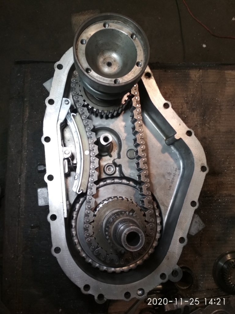

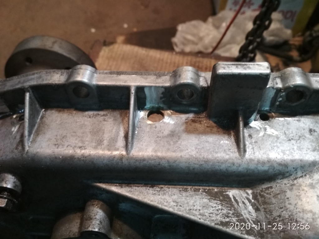

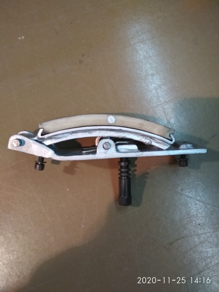

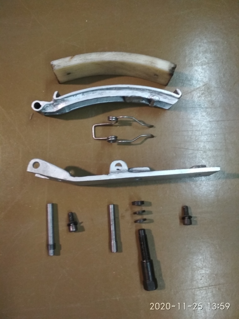

Сообщение kater61 » 25 ноя 2020, 16:37
Проблема с цепью, особенно с новой и её цена, подтолкнули на использования натяжителя. Изучив имеющеюся информацию по данным конструкциям, пришёл к выводу, что все эти самоделки из того что попало под руку, или вообще не работоспособны или с малой степенью надёжности. Пришлось спроектировать и изготовить свой натяжитель, который позволил-бы продлить срок службы родной цепи на 50 - 100т.км., что в дальнейшем и подтвердилось, но при условии, что цепь та, которая ставилась с завода и не было перескакивания.
Все домыслы, что цепь порвётся или скушает шестерни не подтвердились. Данная конструкция полезна и для новый цепи, так как работает в качестве успокоителя, что продлевает ресурс цепи. Та пружина, что на фото не поджимает натяжитель к цепи, а на оборот, поджимает к упору, тем самым предотвращает дребезг натяжителя. Регулировка натяжения за счёт регулировочных шайб, так как регулировочный винт, является и креплением натяжителя.

Сообщение ВЕЛ » 26 ноя 2020, 09:24
Когда автомобиль движется вперёд, тут всё понятно.
А вот если начнётся букс, раскачка и движуха назад, да на понижайке,
да в грязи или рыхлом снегу? Крутящий момент начнёт распрямлять
цепь на стороне натяжителя, образуя провис на участке без натяжителя.
И что произойдет? Что случится раньше?
Разрушится натяжитель или перескочит цепь?
И что случится с обломками разрушенного натяжителя?
Прошу понять правильно, я просто качаю вопрос относительно конструкции.
Опять же, судя по различным публикациям и обсуждениям, цепь раздатки
TOD стала подвержена усиленному растяжению на авто, в которых упростили
схему управления. Убрали датчики валов раздатки, используя для простоты
сигналы с датчиков АБС колес.
На том же Part Time, как я понимаю, если не злоупотреблять на сухом покрытии,
проблем с цепью меньше. Ибо отсутствуют ударные нагрузки.
А в TOD удары, это постоянно....
