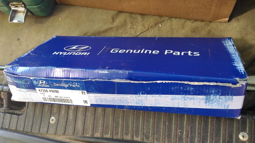

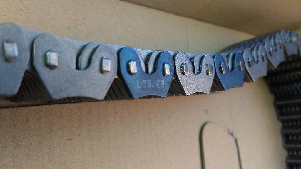

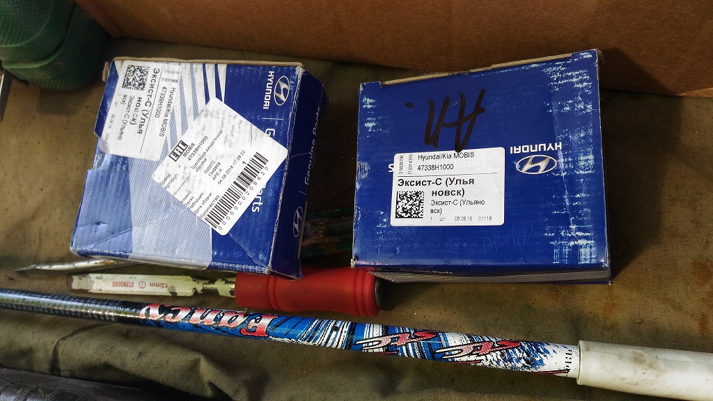

Сообщение vavka » 12 авг 2016, 13:58
Мои 5 капель в тему.
Коробочка за 30тр и это еще не все запчасти для ремонта раздатки. (красные коробочки не смотреть - это топливный фильтр и топливный датчик).
Заказывал Цепь: Hyundai/Kia 47356-49200 Цепь коробки раздаточной. Не понравилось то что упаковка была вскрыта, но по виду новая вроде...
Новые звезды
Коробочка для ремонта

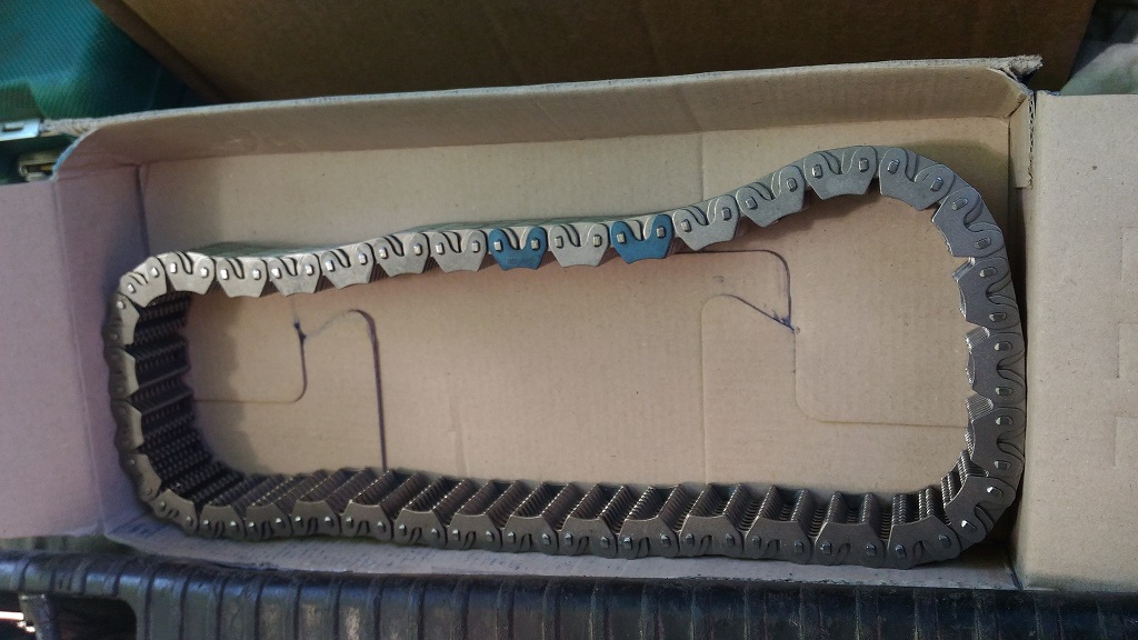

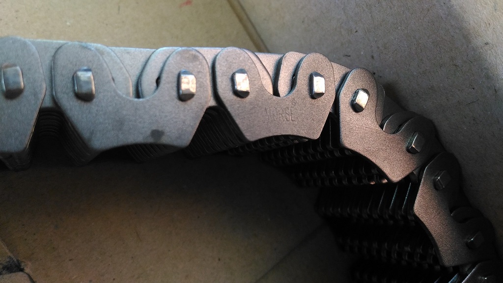

Сообщение razzmuzz » 12 авг 2016, 17:32
Лёва писал(а):razzmuzz Очень интересно.
Как ведет себя в эксплуатации раздатка с укороченной цепью? (Шум и пр)
Пока не жаловались, ну еще посмотрим. В эти выходные друг заедет, спрошу у него. Это ему перебирали.
Завтра буду свою перетряхивать. Вот кстати цепь пришла:

Сообщение vavka » 12 авг 2016, 18:46
Цепь - бюджетно, осталось выждать и посмотреть на сколько хватит.
