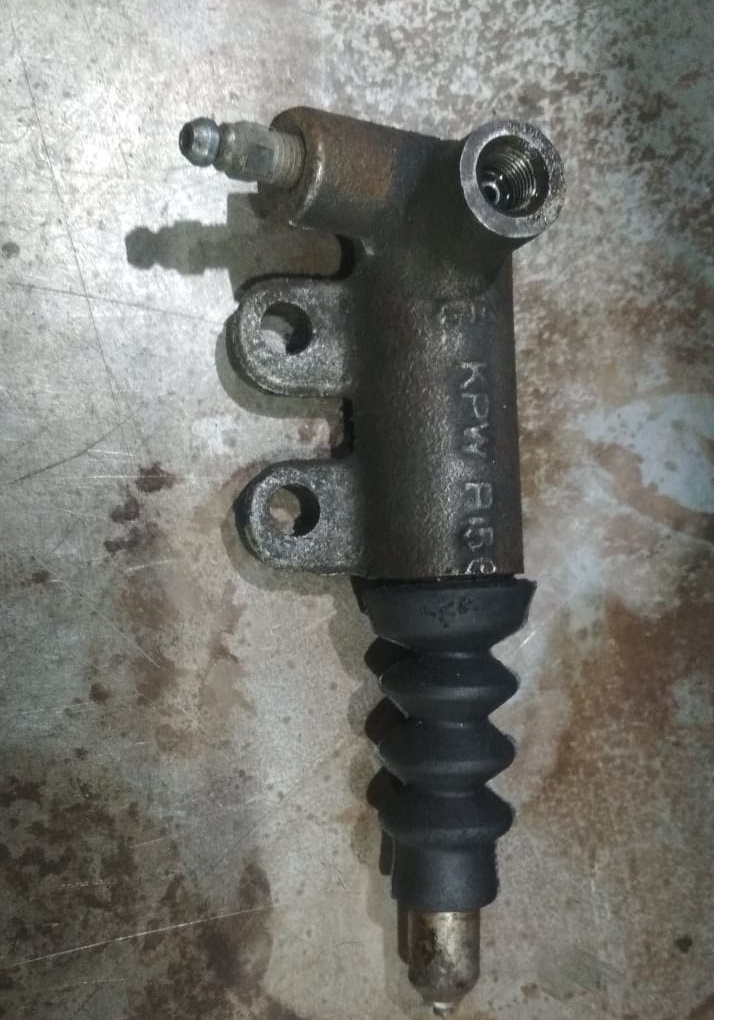

Добрый день! Настало время замены рабочего цилиндра сцепления, перед заменой был заменен ремкомплект, течь не устранили. Авто непонятно чьей сборки было пригнано в начале столетия из Финляндии. Собственно проблемой стал поиск подходящего рабочего цилиндра, так как заказный по вин, был со спускником вниз, следуя логике предназначен он был для установки на ЛЕВУЮ сторону смотря по ходу движения, мой же стоит на ПРАВОЙ и не соответствует тому что было заказано. Фото цилиндра пррилагается. Кто сталкивался с подобным вопросом и как решали, поиск цилиндра душу измотал.

А может ремкомплект плохой? Там есть несколько вариантов.
KIA 0 H005 49 470
ABS 73045
И у тебя праворульная машина?

Доброе утро!
Ремкомплект (проверен) 0H00549460
Цилиндр 41710-3E900, штуцер вверху

alex324 писал(а):Ремкомплект (проверен) 0H00549460
Подтверждаю, встал как родной! Цена - 650 руб. EMEX
