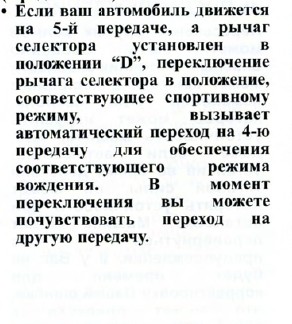

PPS Вопрос снят. Скачал мануал, всё, как и думал:

Юджин писал(а):что V не включается
Если при переходе в спортрежим передача снижается на одну ступень, то, значит, была пятая, раз показывает четвёртую.

Сообщение zedina » 03 май 2014, 19:24
При переходе в ручной режим пятиступка всегда скидывает с пятой на четвертую
