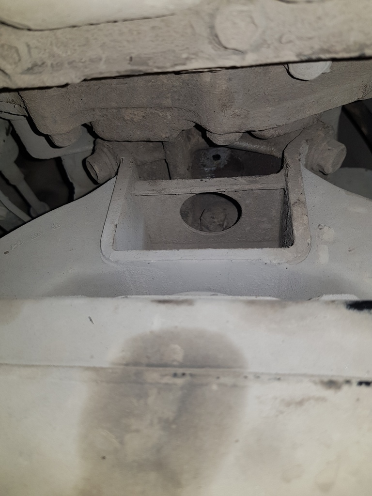

Укажите, пожалуйста, где конкретно искать второе дыхательное отверстие на хвостовике коробки? Может у кого снятая АКПП лежит, так оттереть и сфотографировать.

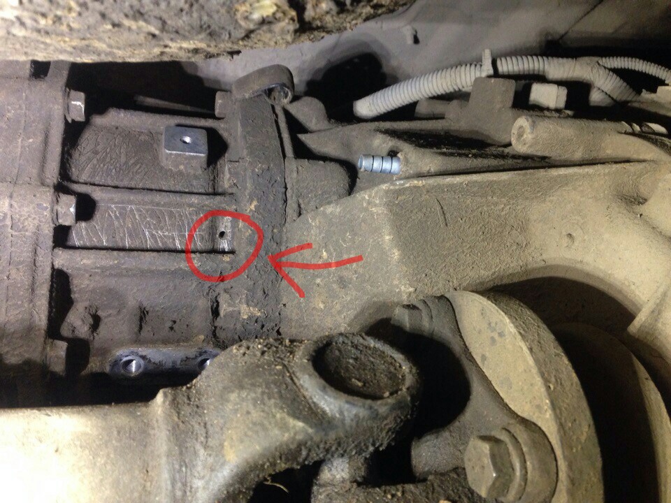

Таки нашёл второе отверстие, на левой стороне хвостовика коробки. Так что глушение одного нижнего над опорой бесполезно.
Нижнее заглушил болтом М5, нарезав в алюминии резьбу, через боковое вывел шланг сапуна (тоже нарезал резьбу М5)

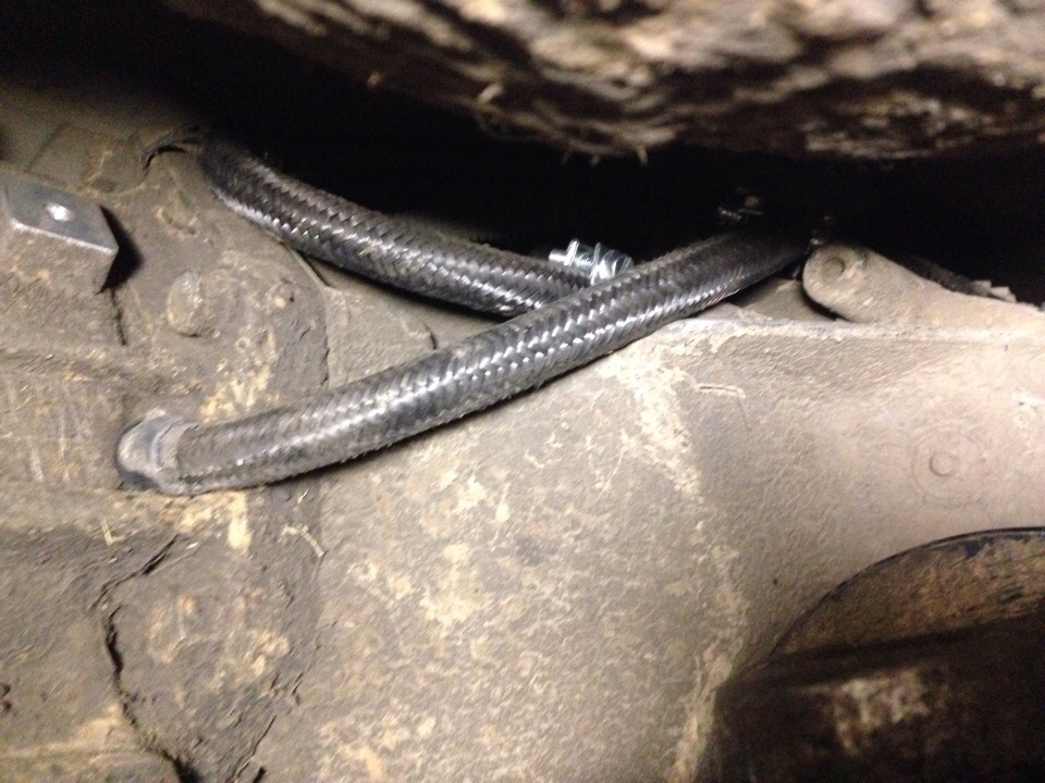

Подскажи как полет с таким выводом сапуна? Позавчера на соревнованиях автомат воды хлебнул походу через эти отверстия. И я не очень понял почему на нижнем фото у тебя 2 шланга получилось?

Второй шланг с раздатки - на верхнем снимке виден же голый штуцер, торчащий из неё. И где то рядом идёт шланг с заднего моста (около АКПП они объединены в общую линию и вытащены в район левой фары). Проверить толком времени не было - зима, однако -).

Прочитав тему, разобрался по фото где расположены 2 - типо САПУНА .
Изображение Изображение
( Прочистил их проволокой.
Проволка заходит в отверстия как минимум на 3-4 см. ни каких там типо - шарика или клапана нет, просто отверстия, а дальше бог его знает что там за система. Нам то нужно просто пробить грязь и прочистить эти отверстия, при этом из них может вылиться чуть масла - это НЕ нормально).

вик1 спасибо, отличные фоты. Залез я под брюхо, проковырял отвёрткой где вы показали и дефект ушёл :Yahoo!: Ничего не разбирал, не демонтировал - главное знать где искать. Предыдущие три страницы можно было не читать.
