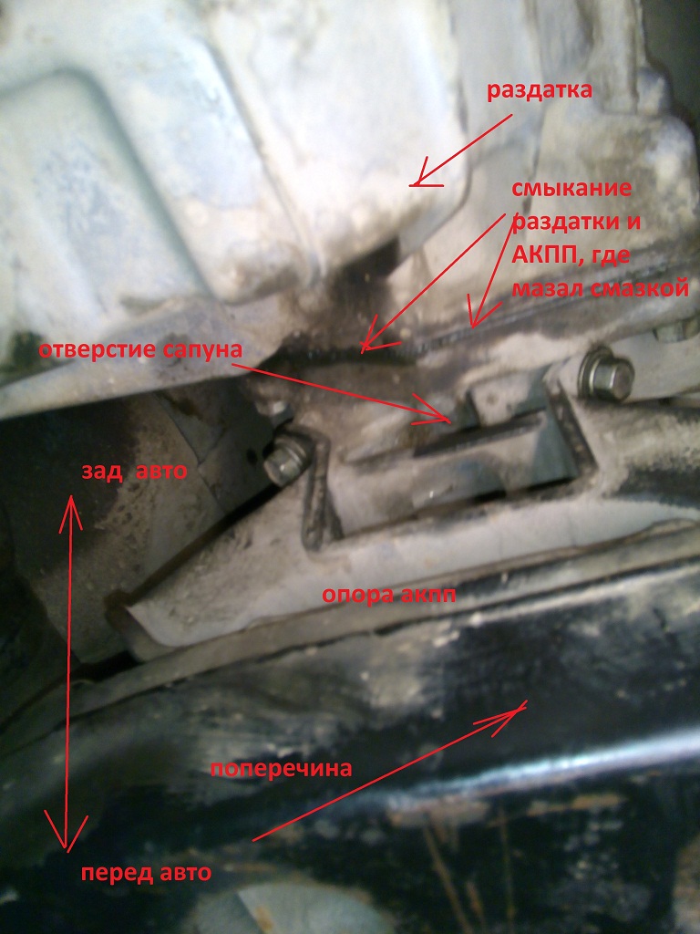

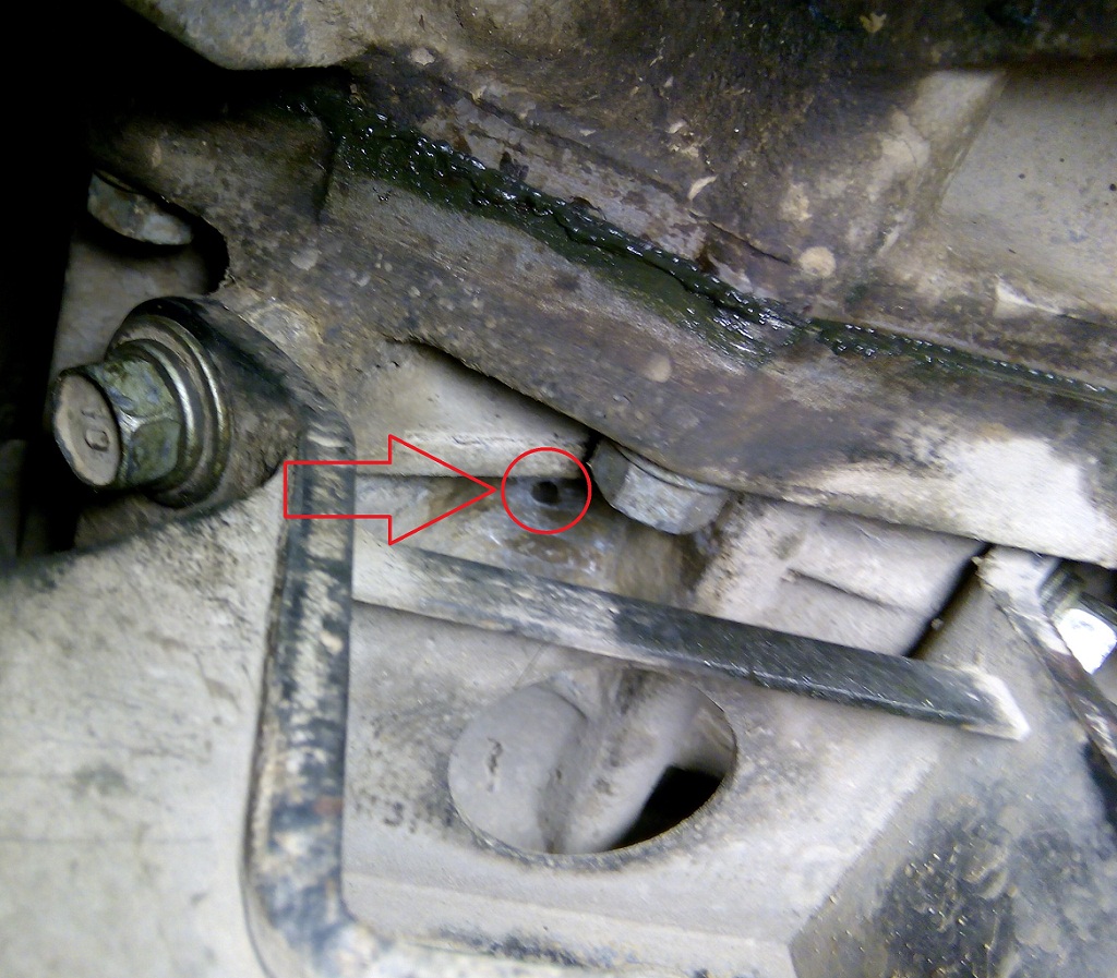

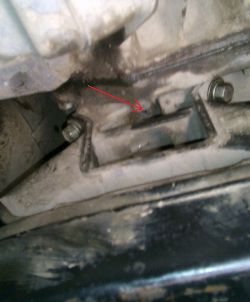

В какую тему писать – не знаю… Может в «Уровень масла в АКПП» или в «Где сапун в A5SR1?», а может в «Переборка раздатки TOD. Есть вопросы»? Модераторам просьба переместить, если нужно.
Значит так. В воскресенье (27.03) поставил перебранную раздатку на авто. Все хорошо, привода работают, Супер ТОД тоже. Два дня машину ставил на улице и не замечал проблемы. В среду авто забираю с гаража и вижу на полу капли масла, не много, трансмиссионного. Вечером залез под машину – а там все в масле, из маслощупа давануло. Сколько я на дороге масла оставил – ХЗ. По щупу (на заведенном, горячем, по всем правилам) уровень на 20-25 сантиметров (!) выше верхней метки. Что на горячем, что на холодном – уровень одинаково высокий (ну может на пару сантимов и менялся, не мерял.) Перед началом ремонта раздатки проверял уровень в АКПП – чуть выше нормы. А тут… Первая мысль о том, что из раздатки передавило в АКПП. Огорчился, думал опять раздатку снимать. Сел смотреть форум. Нашел ветку про сапун АКПП. Немного успокоился и в четверг с утра начал искать проблему. Масло в раздатке на уровне, не ушло. Отпустило меня. С раздаткой все в порядке (пока). Стал искать сапун. Нашел отверстие, только сняв поперечину опоры АКПП. (на фото). Прочистил. Проверил уровень в коробке (не заводя машину), уровень упал примерно до нижней горячей метки. Уже хорошо. И стал я думать, как связать повышение уровня коробки с ремонтом раздатки? Ведь не могла отверстие забиться за последние 1-2 дня, тем более оно было так покрыто грязью, что еле нашел. И вот что я решил.
Когда я снимал раздатку, она шла очень туго, прикипела центральным диаметром к коробке, приржавела, если это правильно для алюминия. В районе металлической прокладки тоже были следы окислов. Ну, я все зачистит металлической щеткой, смазал АКПП густой смазкой (типа «солидол»), поставил прокладку, смазал смазкой и поставил раздатку. Когда притягивал раздатку, смазка равномерно выступила в месте смыкания. Герметичное соединение получилось. То есть, дырка сапуна забилась давно, но сообщение с атмосферой было через негерметичное соединение АКПП-раздатка. После соединения через «солидол», соединение стало герметичным, и давило масло через щуп. Вот так создал себе проблему и решил её. Многие ездят с забитым отверстием сапуна и не знают и не думают об этом, а воздух выходит через негерметичное соединение АКПП-раздатка.
Дальше не интересно. Прогрел машину – щуп сухой, долил около 2-х литров масла до верхнего уровня горячей метки.
Спасибо форуму. Очень много полезной информации.
фотографировал уже после установки опоры
может так понятние

Re: Где сапун в A5SR1?
Сообщение Gubkin » 31 мар 2016, 18:28
как то все фотки слишком близко, не понятно где искать )
общий бы план
Сообщение kroshemir » 01 апр 2016, 08:28
попробую подписать детали.
Отверстие находится НАД опорой АКПП, ближе к раздатке. Вертикально шилом (проволокой) не подлезть. Только под углом градусов 30.
Сообщение Vladimir_mex » 17 май 2017, 14:04
kroshemir
Вот из этого отверстия, у меня маселко сочится! Что это значит? Накрылся сальник вала? И какой там сальник, механический или просто манжета?

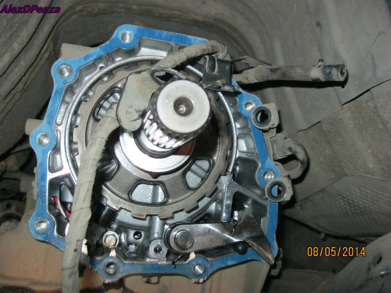

Сообщение AlexDPenza » 20 окт 2018, 15:35
NicolasN писал(а):В сторону раздатки дунули, вроде как сапун на раздатке сработал.
У раздатки свой сапун, никак не связанный с автоматом. Полости автомата и раздатки не соединены.
Та трубочка, что ты назвал "на раздатку" на самом деле соединяет основной корпус автомата и хвостовик автомата. Это НЕ САПУН!!!
вот фото автомата со снятым хвостовиком. Справа вверху та самая трубка. Ставим хвостовик на место и надеваем эту трубку на хвостовик. С атмосферой она не сообщается.
Сапун - это те самые отверстия в районе подушки автомата, которые не стал искать твой слесарь.
Ничего у тебя не изменилось, ищи эти отверстия и прочищай их !
Я не совсем понял что Вы сделали, но в идеале надо ставить тройник на эту трубку и выводить трубку под капот. Тогда получится нормальный сапун автомата.
