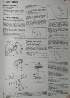

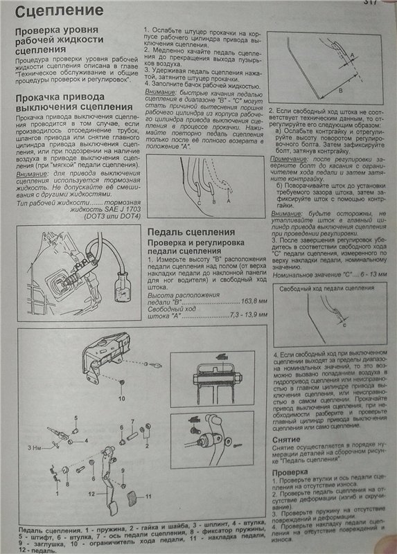

ArKo писал(а):Господа! а есть ли у кого инструкция как уменьшить ход педали сцепления и сделать его как бы помягче
Недавно занимался сцеплением :wink: Эту инструкцию нашел на нашем форуме

Спасибо! съездил на сервис! всё отрегулировали. теперь катаюсь и наслаждаюсь! нога не болит. :D
