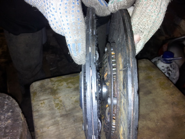

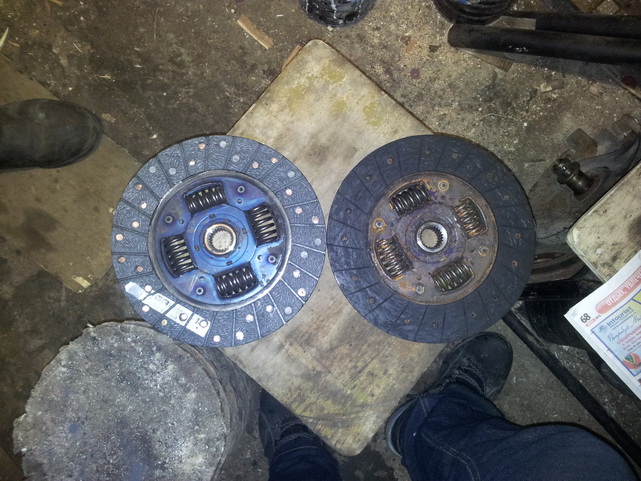

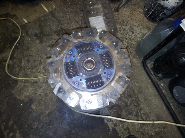

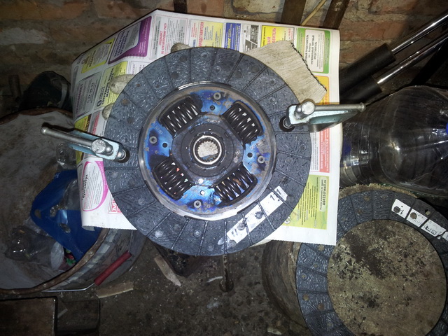

Занялся тут на досуге, в общем то всё срослось. Накладки от газели (кто то из форумчан высказывал предположение) только клепак было 16, а стало 32. После каждого отверстия приходилось затачивать кобальтовое сверло. Фотки не по порядку. В следующую замену поставлю его.
справа оригинал слева восстановленный
вид сбоку
диск без накладок
отцентровка накладок

я не понял и диск тоже чтоль подошел)) почему на фото у тебя 2 диска. Один твой я понял . А второй откуда?

Нет диск сам другой, а два потому что их у меня было два старых диска. Один сильно изношенный другой получше. Сильно изношенный я переклепал)))
