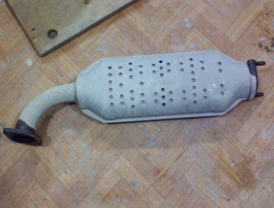

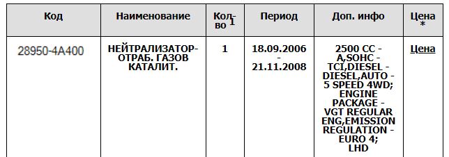

Сообщение SerEzh » 10 сен 2020, 09:42
А это что тогда?

Re: Гул при остановке
Сообщение Nikolay0812 » 10 сен 2020, 10:24
Сам спросил- сам ответил :D - катализатор.
