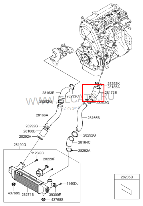

Добрый день! После глушения ЕГР обнаружил течь патрубка 28172-4А420 (на схеме). Стоимость его около 3 тыс., многовато для куска шланга...
Может знает кто внутренние размеры этого патрубка для подбора аналога или может от какой другой машины подходит где ценник не такой конский?

Дешевле однозначно, но в наличии нет. Подумываю менять на силиконовый армированный, но диаметр нужно бы знать...
Добавлено через 2 дня 19 часов 23 минуты 31 секунду:
Измерил на выходных патрубок: внутренний диаметр со стороны кулера - 55 см, со стороны ЕГР - 65 см. Сам патрубок без трещин, пропускает через хомуты. Но патрубок в любом нужно менять т.к. он уже довольно уставший, ну и заменю хомуты на силовые

скажи, а случаем размеры не снимал со всех патрубков? и какие углы у патрубков?
По фото вроде 2 патрубка 45 градусов, 1 - 20 градусов.
Может кто знает? надо размеры углов, внутренние диаметры и длину.
и какие хомуты надо?
вот патрубок у впускного вроде известен - диаметр 55х65, угол 45 градусов
в продаже много патрубков 51х63 и 57х63, не сильно ли растягивается 51 на 55? позволяет такое силикон? или надо брать 57?
