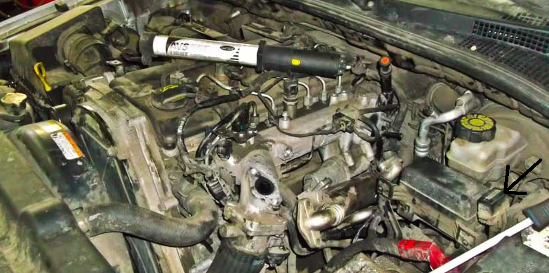

Доброго времени суток форумчане!!! Помогите кто сталкивался, перестал работать штатный пульт. Батарейку менял запасным пробовал не реагирует.Что может быть.
Добавлено через 1 день 14 часов 13 минут:
Нашел!!!! Спасибо! Форум рулит!!! Напишу тут может кому пригодится: Под капотом около АКБ, есть разъем (диагностический), на нем надо замкнуть между собой 5 и 6 контакты
1. Включить зажигание и нажать на кнопку закрытия(на брелке) и удерживать более 3 сек,пока поворотники не мигнут.
2.Выключить зажигание.
3.Вынуть заизолированную перемычку.
Делал у себя на машине,все заработало.Всю информацию давал Сергей Мелкий спасибо ему.Удачи

у меня таже проблема, но этот метод не прокатил! Что еще может быть? Не работает только с пульта, с ключа все работает и багажник с кнопки открывается :(

а у меня вообще 6-го контакта нет,что же все таки можно сделать?

может мы не о том автомобиле говорим?У меня Соренто 2006 года 2.5

А что делать тем у кого нет 6-го контакта?

Ехать к официалам... и заново прошивать/перепрописывать ключи и брелки, во всяком случае мои изыскания именно к этому пришли... в Мейджоре на Риге озвучили ценник в 2 500 и два часа работы... для себя пока процедуру отложил, но мне надо не только два брелка привязать, но и 3 ключ, а то с одним уж больно стремно, вдруг потеряется:)

тут разъем такой же как у 2003х годов открыть крыжечку и увидеть 5-6 контакт, а дальше по инструкции.

Вмем привет!а как прописать штатный брелок на машине 2008 нода, дело в том,что в диагностическом разъеме нет одного контакта,толи 5,толи 6,и методика с дорестайла не прокатывает.
