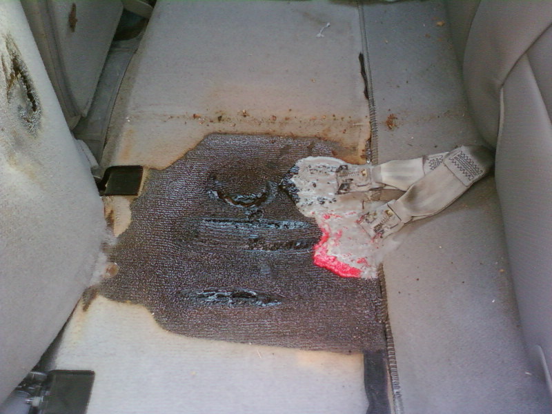

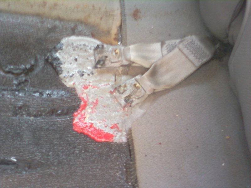

Сообщение пожарный » 24 янв 2011, 14:21
Такая же проблема! Но только все гораздо серьезнее нагрелось до такой степени, что ковер под задней левой сидушкой выгорел полностью а замки ремней безопасностей расплавились полностью (две серые лужицы расплавленной пластмассы). Когда я это все увидел, то просто обалдел! Причем запаха в салоне не было! От глушителя до кузова очень приличное расстояние. Ездил по разным сервисам занимающимся ремонтом глушителей делали различные диагностики причину так и не нашли, и все в один голос что такого просто не может быть. Проблему так пока и не решил. Попробую заменить резонатор. Будьте внимательны! Я думал, что только у меня такая проблема.

Добавлено через 22 часа 18 минут 56 секунд:
Вот такая беда

Re: Горим и плавимся в салоне. Система выхлопа.
Сообщение PEI » 27 янв 2011, 00:51
Жуть!
Сергей, да у тебя Webasto в глушителе. Эту бы энергию, да в мирных целях.
