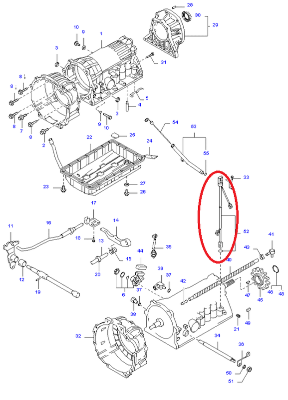

Подобная ситуация, нет динамики при разгоне (вернее пропала) разгоняюсь на 2, потом переключаю в режим D - надо же как то передвигаться.
Причина на коробке, в разъеме сгнили контакты и отвалились. "папа" прикручен к коробке и уходит во внутрь по соленоидам - в нем контакт и отвалился. Предложили искать шлейф, снимать поддон с коробки и менять все целиком.
Может у кого было что то подобное и как решили проблему?
Добавлено через 11 дней 4 часа 10 минут 16 секунд:
Проблема решена, сняли поддон АКПП, сняли шлейф- восстановили фишку, но без гарантии и ненадолго, контакты гнилые почти все.
Проблема была тут:
45896H1070 - каталожный номер.
