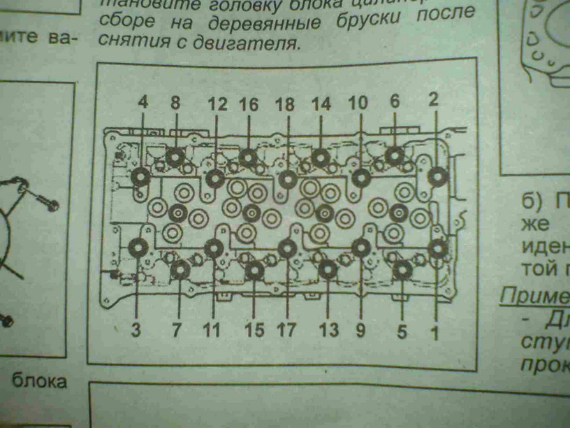

Дайте пожалуйста, у кого есть, моменты затяжек ГБЦ и распредвалов.

Сообщение Marsek » 14 фев 2011, 15:46
У меня есть только цепи:

Сообщение Микетыч » 14 фев 2011, 15:49
masterx писал(а):Дайте пожалуйста, у кого есть, моменты затяжек ГБЦ и распредвалов
Походу движок раскидал уже, удачи и внимательность!

Сообщение masterx » 14 фев 2011, 16:35
Микетыч писал(а):Походу движок раскидал уже, удачи и внимательность!
Нет, ГБЦ ещё не снимал, ищу варианты этого не делать - пытаюсь проверить компрессию (ну или точнее герметичность цилиндров при закрытых клапанах).
Marsek Скинь пожалуйста оригинал на first_master_x@mail.ru а то здесь очень плохо видно. Я правильно понял - первые числа на рисунке - это момент затяжки в Нм??

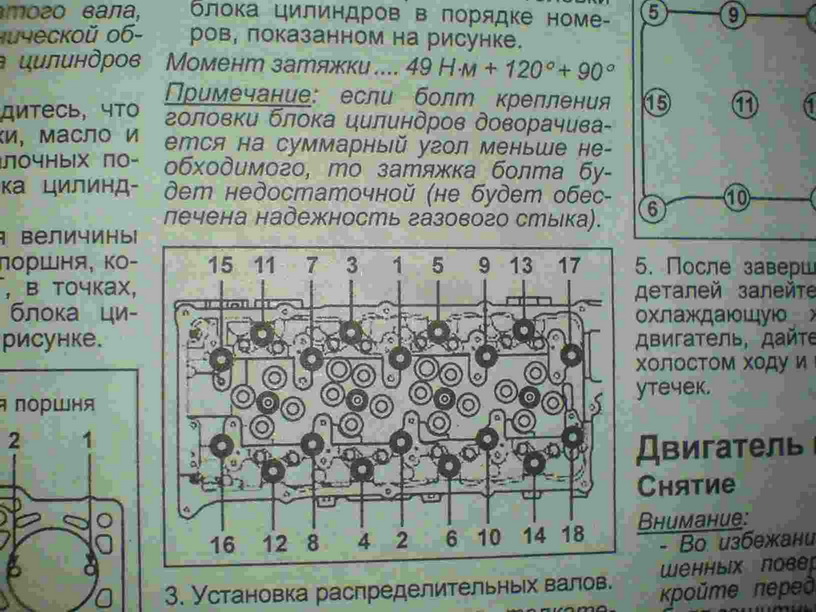

Сообщение T34_by » 14 фев 2011, 17:01
фото с книги
затягивается последовательно в порядке определённом нарисунке
отпускается последовательно в порядке указанном на рисунке

Сообщение Marsek » 14 фев 2011, 17:03
masterx
Отправил. Но это с форума.

Сообщение YAN » 14 фев 2011, 17:14
T34_by
Про момент затяжки спрашивал Николай.а не о порядке затяжки. :)
Добавлено через 6 минут 44 секунды:
Смотри вверху картинки

Сообщение T34_by » 14 фев 2011, 17:22
YAN писал(а):Про момент затяжки спрашивал Николай.а не о порядке затяжки. :)
На первом фото и момент и порядок
