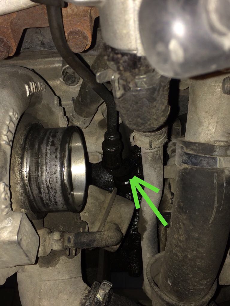

Сегодня ещё облазил всю машину чтоб посмотреть почему двигатель в масле и нашёл, с трубки который установлен за генератором с не течёт масла
Добавлено через 11 минут 19 секунд:
Стрелкой указан где подтекает

Багаутдин писал(а):двигатель в масле и нашёл, с трубки который установлен за генератором с не течёт масла
:arrow: Тема: Течь масла из трубки вакуумного насоса
