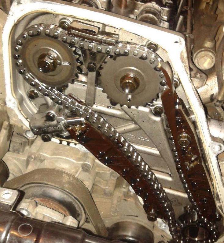

нашел всетаки свободное время посмтрел цепи .башмаг проломало гидронатежителем второй башмаг был не в лучшем состоянии основной болт крепления сломан причем уже давно это видно по месту слома .практически все болты крепления башмаков были не затянуты откручивались рукой.если получится выложу фото
Добавлено через 6 дней 17 часов 50 минут 40 секунд:
Re: вибрация и шум после замены сцепления и маховика на одномасс
цепь грм после вскрытия. как гидронатяжителем сломало башмак вот это вопрос.

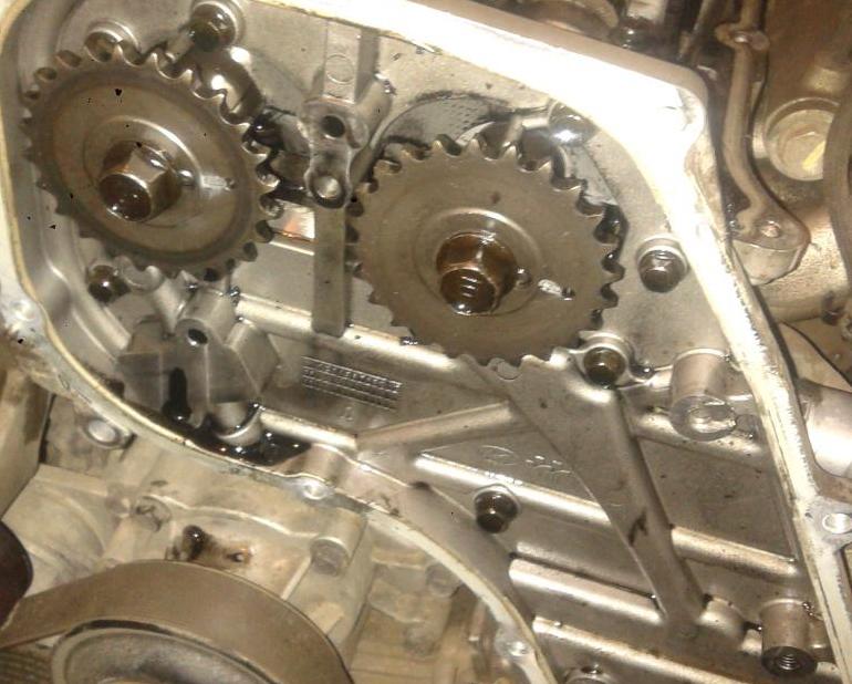

Добавлено через 3 минуты 42 секунды:
на этом фото видно вместе крепления башмака сломан болт .судя по выработке на болте и на крышке сломан уже давно.

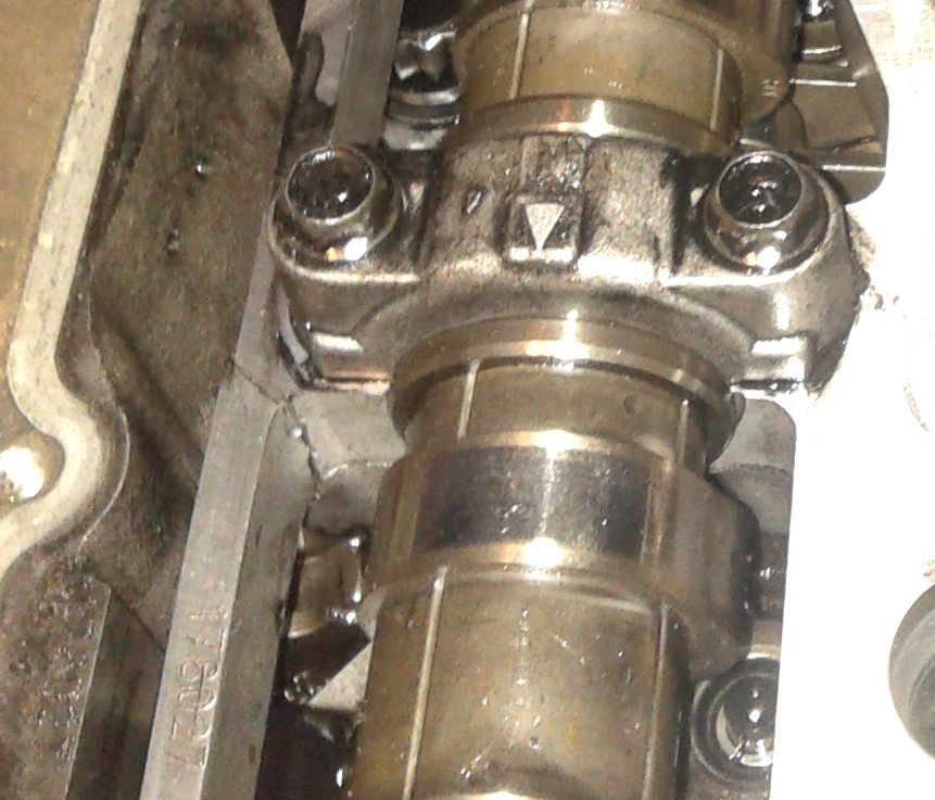

Добавлено через 4 минуты:
самое страшное это то что зацепило пастель распред валов .она отдельно от головы не продается.или может просто заварить?
такая "картина маслом"

Евгений Саныч писал(а):как гидронатяжителем сломало башмак вот это вопрос.
Может быть, сверх высоким давлением смазки так шибануло?
Не берусь говорить, что именно так и было, но предположительно могло быть следущее; - при выполнении работ, вращался коленвал в обратном направлении от своего рабочего хода, маслонасос вращался в реверсном режиме и произошло опустошение гидросистемы смазки обратным током, по линии всаса.
Двигатель пускался на сухую, далее набор давления в системе смазки до максимального значения, ну и допустим, не срабатывает предклапан высокого давления в системе смазки, и шток гидронатяжителя прёт на выстрел, ломая башмак.

Евгений Саныч писал(а):или может просто заварить
Варить не стоит, очень хлопотно с последующей металло-обработкой.
Глядя на распредвал, довольно грустно становится, наверное такие дрова ждать и на коленвале.

постель сломало куском рокера .коленвал надеюсь в норме
Добавлено через 3 минуты 12 секунд:
с головки блока маслоканалы куда идут? в поддон?
Добавлено через 3 минуты 18 секунд:
рокера все разлетелись на две части и игольчатые подшипники разлетелись по всему двигателю.придется поддон откручивать доставать все что туда улетело.
