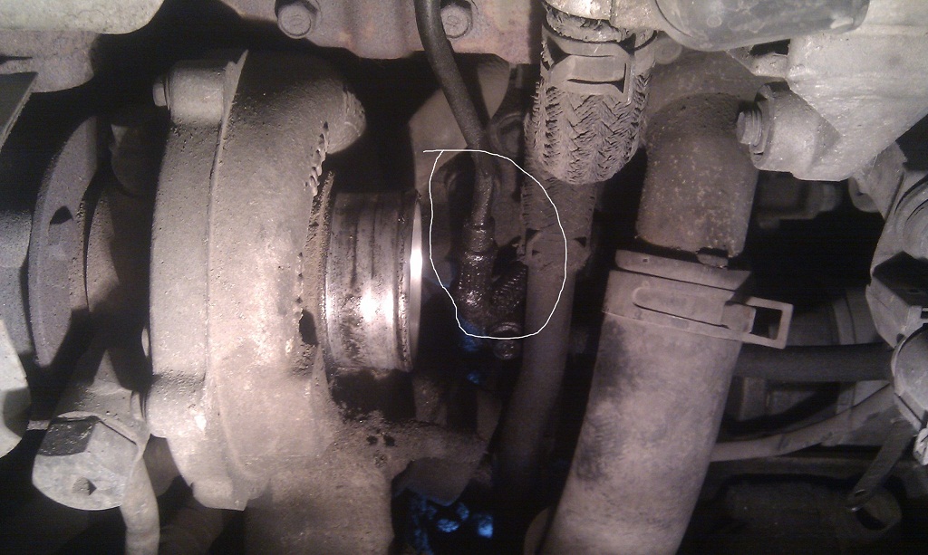

Всем привет.

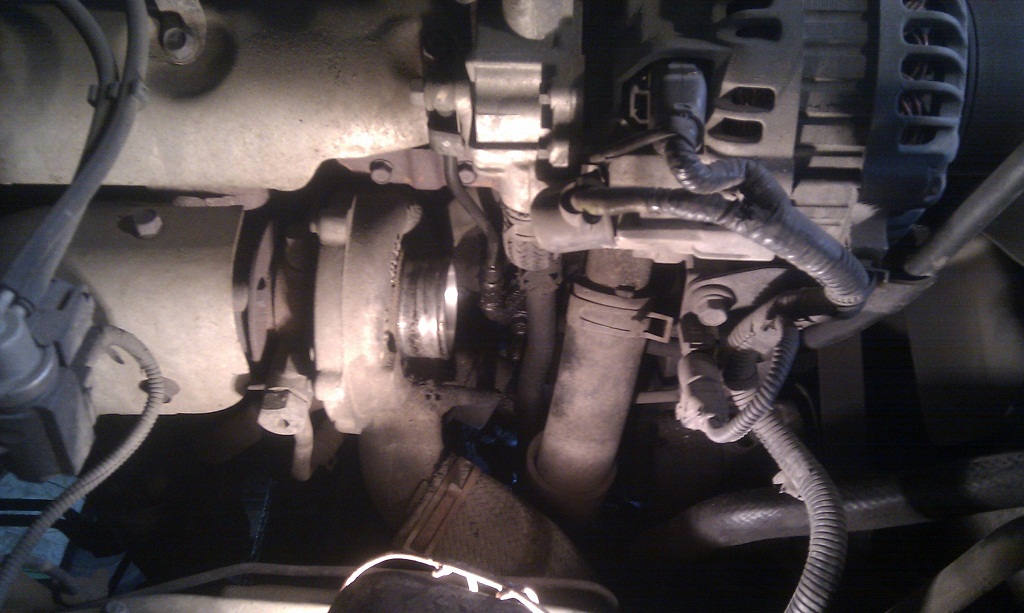

Под машиной стали появляться лужи с маслом. Снял кожух и вот что увидел...Хочу поменять это шланг , который течет , но не могу понять как его купить ?? Может кто номер подскажет ?

Если верхняя часть этой трубки крепится к обратной стороне генератора, то это 37482-4A100, неделю назад менял себе, 400р на экзисте стоит

да, вроде оно, спасибо !
