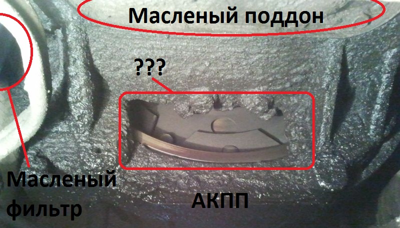

Привет всем!!! Надеюсь не ошибся разделом...
Подскажите мне, что тут должно быть и где это взять :o
И так на фото видим:
1) малюсенький кусочек масленого фильтра;
2) масленый поддон;
3) АКПП;
Я так понимаю что это очень похоже на диск сцепления... или еще на что :Search:
Ну и возвращаясь к вопросу, чем должно быть закрыто это "окошко"?
У кого какие мысли???

Re: Что тут должно быть ???
Сообщение kral796 » 11 мар 2012, 12:39
там стоит резиновая такая хрень (заглушка) со скобой металлической вроде... во во она самая! толстая такая!

Genakh, посмотрел, деталька 21461 (Защита ремня грм :?: ) и заказал... цена вопроса 220р. Самое главное, что бы она приехала!
kral796, возможно, посмотрю, что приедет...
Спасибо, ТОВАРИЩИ!!! Буду пробовать!!!
Добавлено через 23 дня 20 часов 24 минуты 16 секунд:
Спасибо всем кто помог! Установил эту заглушку. Все идеально подошло!
