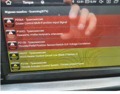

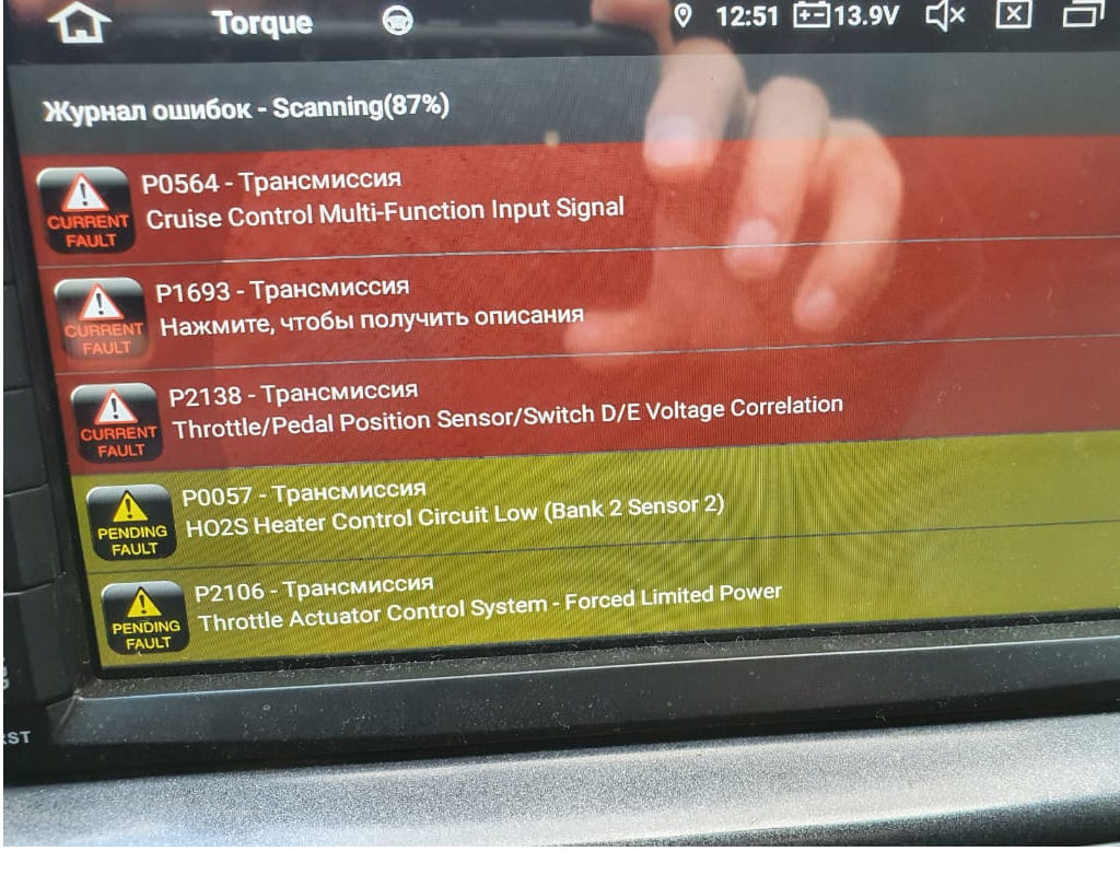

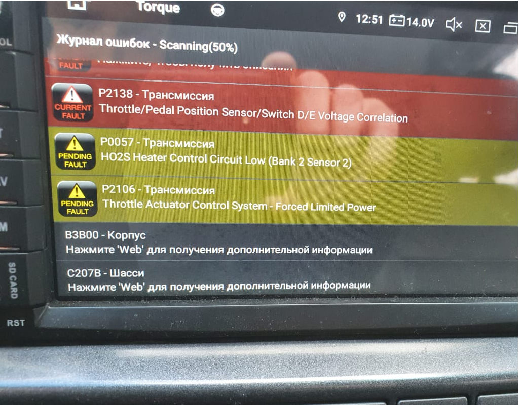

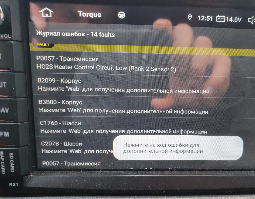

Столкнулся с проблемой: появилось множество ошибок, а расшифровать их не могу.
(Установлена Torque, но для BL 3.3 расшифровок нет, даже в платной версии. )
Не могу найти, где можно расшифровать эти ошибки! Пытался искать на разных сайтах через гугл , так там в списках таких ошибок просто нету.
Подскажите: сайт, или программу
Note: ( Когда устанавливал ELM327 OBDII и программы на ГУ, то не смог найти версию с корректной расшифровкой ошибок для Sorento 2008 3.3 )
Конечно же не откажусь от помощи с диагностикой основной проблемы.
Вот список ошибок:
P0564, P1693, P2138, P0057, P2106, P1905, P1921, P2019, B2099, B3B00, C1760, C207B
Буду признателен за любую помощь.

Описание ошибки P0564
Система круиз-контроля поддерживает постоянную скорость автомобиля до отмены этого режима. Напряжение АКБ подается на блок ЭБУД после включения главного выключателя системы во время движения. Если сигнал с выключателя поступает в блок ЭБУД при неподвижном автомобиле, блок управляет электродвигателем системы ETS с целью поддержания требуемой скорости. Кроме того, во время работы системы на комбинации приборов горит индикатор «CRUISE». Если во время проверки блоком ЭБУД сигнала на выключателе (при соблюдении условий обнаружения кодов неисправности) напряжение сигнала окажется вне калиброванного диапазона, ЭБУД регистрирует код P0564.
Возможная причина ошибки P0564
Плохой контакт
Обрыв или короткое замыкание в цепи выключателя круиз-контроля
Неисправность выключателя круиз-контроля
Неисправность блока управления двигателем (ECM)
https://auto-texcenter.ru/20192
Добавлено через 17 минут 27 секунд:
P1693 Иммобилайзер, ошибка транспондера
P2138 Отношение напряжения сигналов 1 и 2 датчиков положения педали
P0057 Цепь управления нагревателем датчика
P2106 Система управления приводом дроссельной заслонки - ограниченная сила
