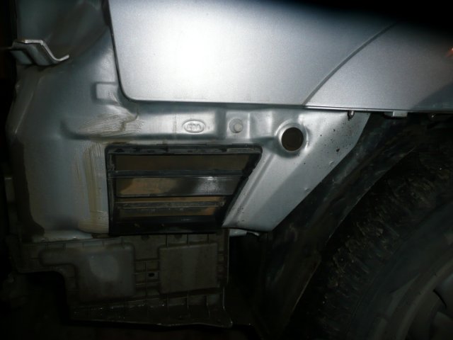

Помогите определить как называеться эта деталь а то мне кажется что она не работает. А как называеться не знаю!

Про какую деталь идёт речь? Если про отсутствующую,то она называется бампер,как работает и для чего предназначена думаю знаешь. :) Сделай нормальное фото и обозначь ту часть,про которую спрашиваешь.

Я спрашиваю про ту из которой воздух выходит из салона!=) Про бампер то я в курсе, спасибо=).

Клапан вентиляции салона, чего с ним?

Тогда как не работает? и как мыслится, он должен работать? :D

Вчера и сегодня ставил парктрони. Снял обшиву,внутри с лева, и обнаружил кучу пыли там. Такой слой толстый, пылесосил пылесосил, а потом увидел этот клапан дотянулся с трудом до него и мне показалось что там нет лепестков (короче он не исправен). А до этого я замечал что с левой стороны после езды появляеться пыль, много особенно летом!! Вот думаю что в нем причина!!!

Задача этой штуковины, исключить как повышенное, так и пониженное давление внутри салона, по отношению к атмосферному давлению, в основном в момент открытия-закрытия дверей.

Просто она была бита в эту сторону у старого хозяина, вот я и думаю что сделали как попала!

Сделай по-уму и всё будет тип-топ :D с восстановлением обычной пластмаски, проблем не должно возникнуть.

Кузов весь вместе с накладками перекрашен?

Нет не весь кузов. Вот я и хочу сделать по уму!!!!

Так вроде на вид исправная-целая, что не устраивает в работе, там принцип простой-свободно подвешенная заслонка, нормальнозакрытая, открывается при хлопках дверьми и при движении.

Пусть кто-нибудь хлопнет дверью, а ты погляди, как работает эта хуштуковина.. :)
