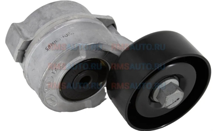

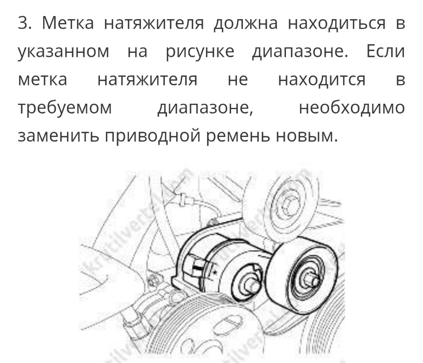

У натяжителя ремня имеются две метки квадрат и полоска
Сообщение webzmey » 23 ноя 2025, 20:37
Что они точно означают?
Второй вопрос почему ролик должен быть перевернут в отличии от трех других?
Нигде не нашел точного ответа.
Добавлено через 12 часов 36 минут 45 секунд:
Re: Ремень генератора, ролики и пр.
Метка прямоугольная или квадратная
Насчет метки вроде я разобрался
