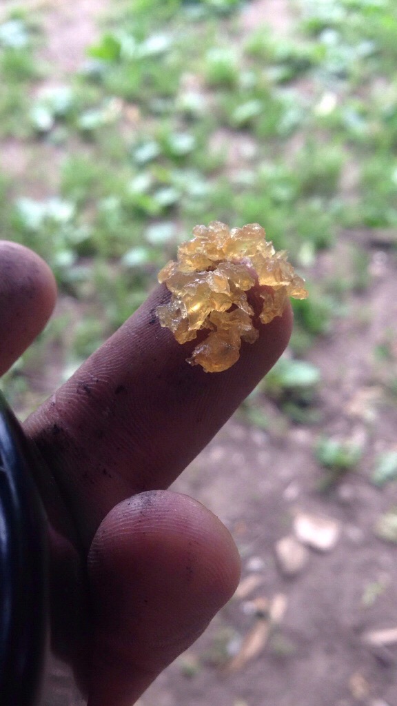

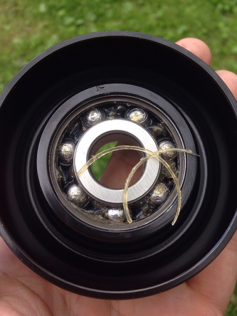

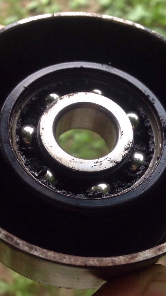

Недавно менял паразитный ролик, т.к. посвистывал на холодную, поставил новый оригинал и через пару недель опять начал посвистывать. Снял и отложил про запас, вскрыл другой новый, тоже оригинал(по случаю прикурил по дешёвки 3шт.), поменял смазку, в догонку поменял и в 2-х других роликах смазку, стало всё отлично. В новых 3-х роликах присутствует мелкий люфт, в 2-х родных ни намёка на люфт. Пробег под 200тыс.
Смазка заводского
Смазка в новом ролике
