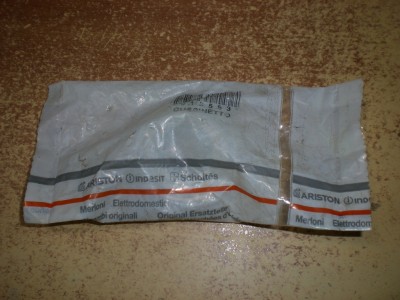

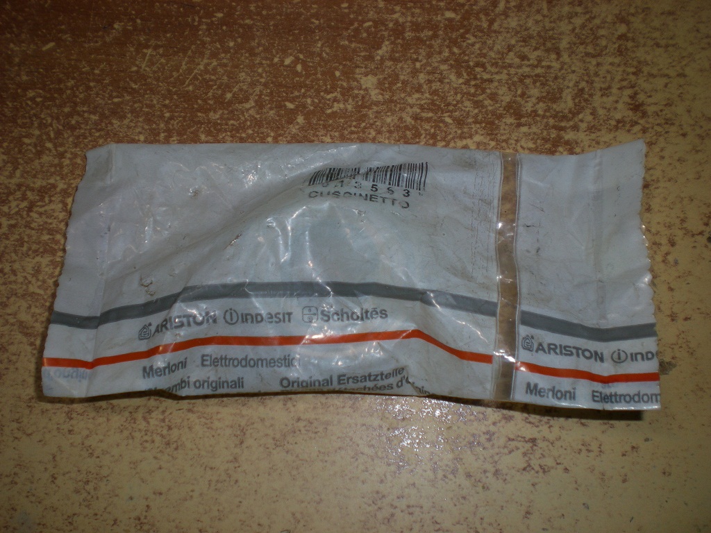

BRV писал(а):Подшипник в ролики 6303?
Тоже верно.
Ставить только те которые применяются в стиральных машинах.
Купить можно в СЦ.
Эти подшипники более надежные. Смазка имеется в нем с завода.

BRV писал(а): Необычно как-то.
У меня второй год работают на двух роликах.
В авто магазине не смог подобрать подшипник без люфта и что бы работали бесшумно.
.А когда проверил эти , никакого шума и никакого люфта. Подшипник SKF,могут быть и другой фирмы .
