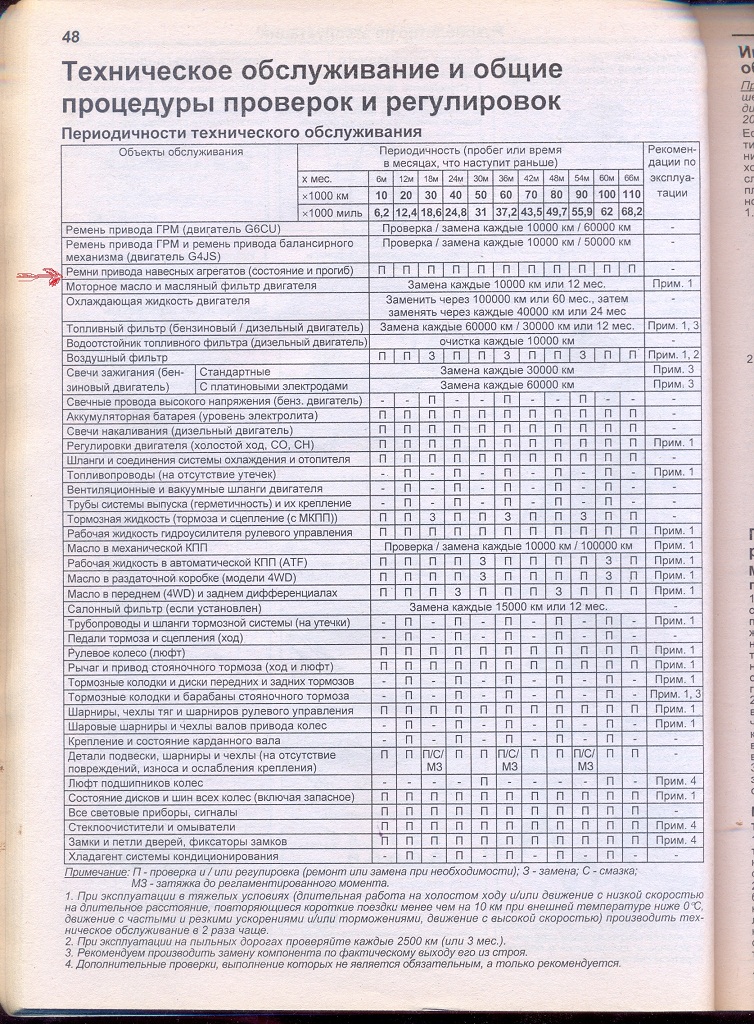

А когда ремень, по регламенту, менять надо? Только без шуток :D , я серьёзно. На каком пробеге?

BRV писал(а): На каком пробеге?
Я меняю при визуальном осмотре. На ремне, который стоит сейчас трещинки появились почти сразу. На этих трещинках проехал уже тысяч 40 км. Менять пока не собираюсь...

Есть регламент или нет. У меня сейчас 105 т. пробег, надо, или нет? С ремнём, что ещё меняется?

Ну по ремню смотреть надо
у меня где-то в твоем пробеге при осмотре был весь в мелких трещинках
сразу же поменял ролики все,
а в снятых заменил подшипники и вожу с собой парочку вместе с ремнем новым
А так если ремень нормальный можно скинуть ремень и покрутить все ролики на предмет их износа, шумит или люфтит то точно менять в сборе ну или только подшипник

А чтобы ремень поменять, что ещё снимать нужно, чтобы удобно было?
