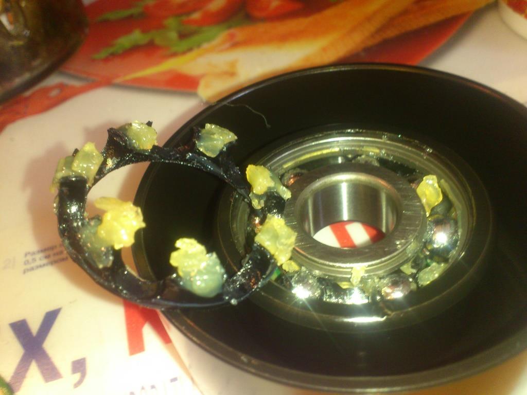

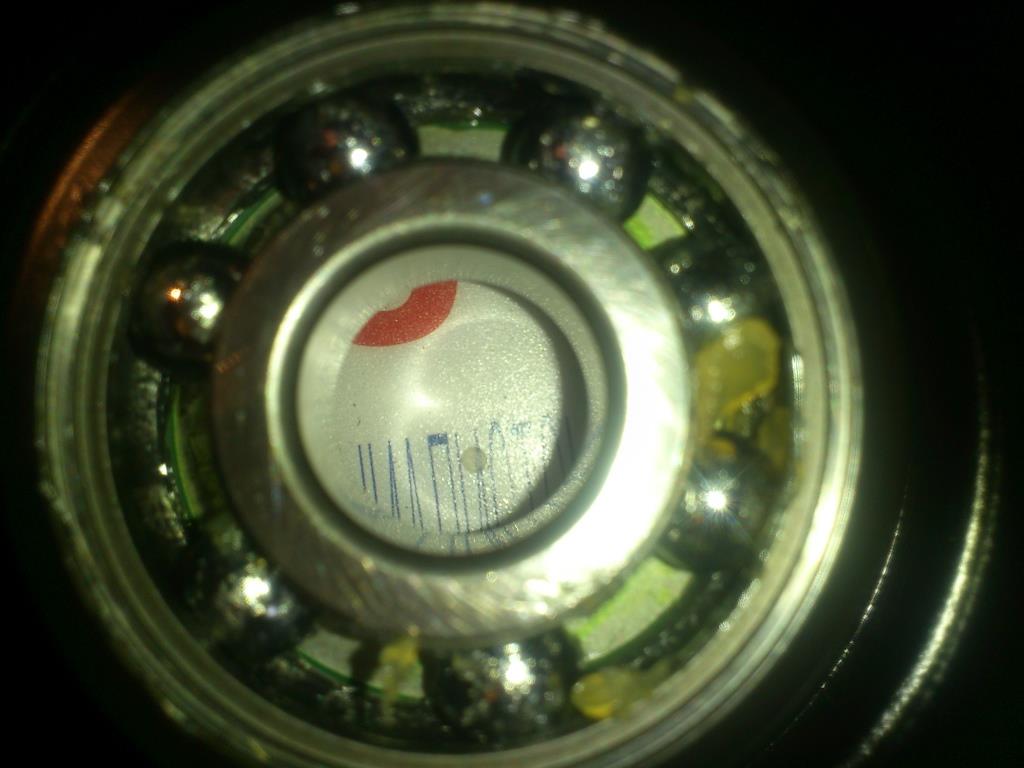

вот скок смазки в GMB :(
смазка густая,много сихих участков(возможно когда разогреется она и распределится)но её все равно, мало

Нормально. Или ты предлагаешь набивать полностью? Излишки смазки тоже не есть хорошо. Кашу маслом не испортишь в данном случае не канает.

Roman73 писал(а): Или ты предлагаешь набивать полностью?
излишки выдавливает когда сепаратор вставляешь и получается больше чем есть

Сообщение runner_Perm » 13 июл 2015, 09:29
slava79 писал(а):но её все равно, мало
Я так же думал. Промыл, набил смазкой обильно. И большую часть ее выдавило в первые же дни.
Думаю количество смазки рассчитывают на производстве.

Сообщение runner_Perm » 13 июл 2015, 09:55
Последнее предложение подтверждает мои догадки, что избыток смазки в данном случае вреден.
