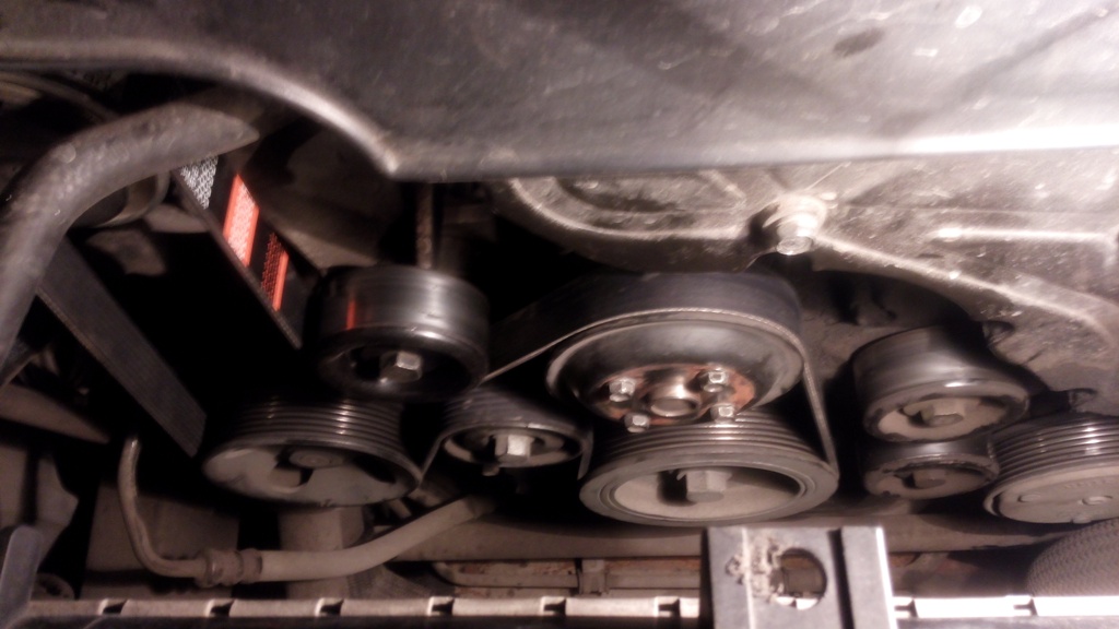

Поставил короткий ремень на зиму

Bel-lex писал(а):Поставил короткий ремень на зиму
И нафига??? Ты хочешь сказать, что в зиму НИ РАЗУ не включаешь кондиционер? А когда стёкла запотевают, то чего делаешь???
Добавлено через 1 минуту 47 секунд:
Я понимаю, что такой короткий ремень МОЖНО и НУЖНО ставить тогда, когда возникла неисправность (заклинивание и пр.) кондиционера, чтобы вывести его из схемы, чтобы остальное навесное продолжало крутиться... Я и сам такой короткий ремень с собой вожу на всякий такой случай. Но чтобы специально ставить короткий ремень на всю зиму???

1. Поставил, так как ремень отдали просто так.
2. ни разу сам за прошлую зиму не включал кондей.
3. нафиг надо что то лишнее крутить в наших краях. (сегодня утром было -18)
