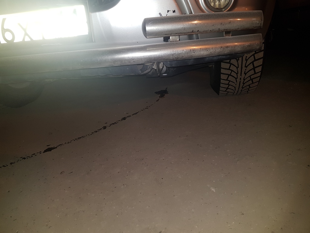

Ребята всем привет. Столкнулся сегодня с бядой-бядой. Собрался вечером уезжать с работы, а руль деревянный (ГУР не работает), кое как доехал до гаража и увидел лужу со стороны водителя. Приуныл немного. Почитал форум и все говорят за шланг обратки. В гуре жижу не менял с прошлого владельца, только доливал STEPUP. Шланг этот находится справа? Отделаюсь я легким испугом или нет? :D Морозы кстати у нас сейчас под -40с.

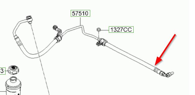

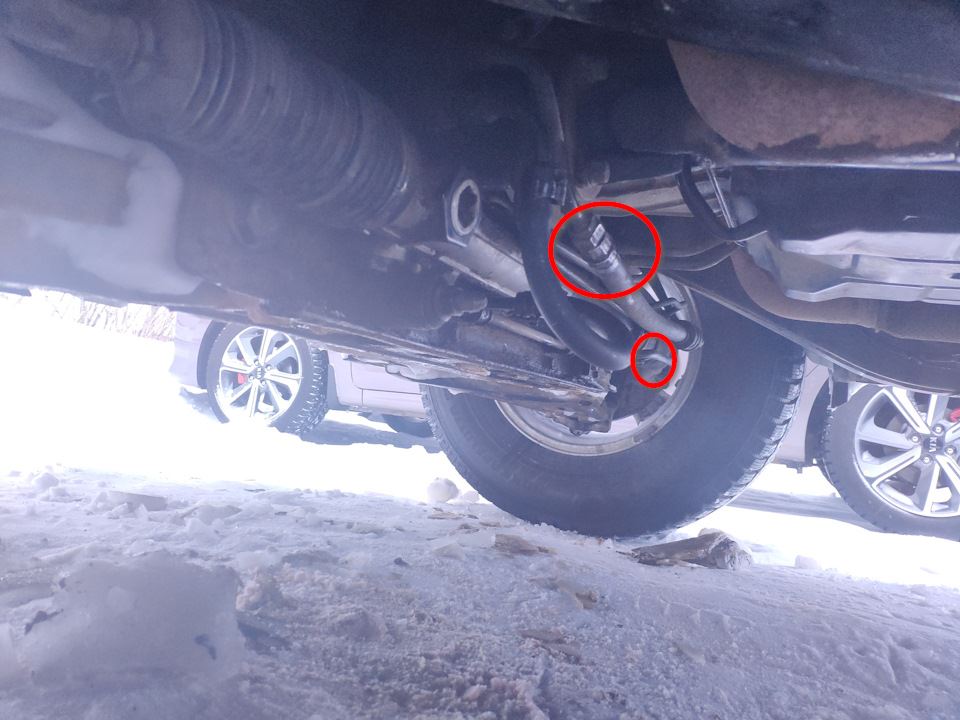

День добрый. Подскажите, если ли гуманное решение замены шланга высокого давления ГУР ? От других авто подходит что-то ? с небольшими переделками...
подозрение на трещину в указанном месте

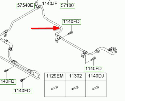

И как лучше лечить трубку, похоже, тоже треснула каким-то образом, собирается капля на изгибе (вокруг все чисто)

В итоге: снял всю линию от насоса до рейки, перепрессовал новый шланг в местном сервисе изготовления РВД, поставил. Период тестирования...
На трубке обратки повреждений не обнаружено, наблюдаю дальше.
