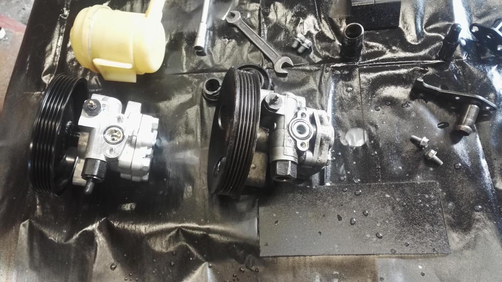

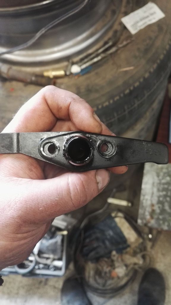

Вчера приехал насос гур от санта фе, заказывал Mando EX5710026200 - подходит на ура на 2,4л, но небольшие доработки все-таки потребовались. На новом насосе штуцер под шланг подающий жижу в насос на 15, у нас на 18, переставил со старого насоса, но и тут не все так просто, на новом насосе расстояние между отверстиями для крепления пластины со штуцером больше и болты используются на 8, на старом насосе на 6 - все лечится напильником за 15минут.
слева - новый, справа - старый
сверху штуцер от нового насоса, видно на сколько растачивать отверстия под крепежные болты
