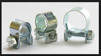

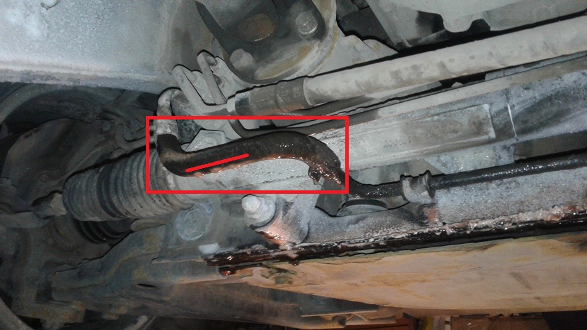

В итоге купил шланг нормальный армированный внутр диаметр 10мм, хомуты нормальные, залил как рекомендует Изготовитель родного 1л New PSF-3, прокачал на не заведенном движке рулевую раз 10(от одного края до другого), завел еще прокачал раз пять(на заведенном движке до крайнего положения доводил на секунду не больше) - полностью слил это масло. Потом залил новое New PSF-3, два часа с прокачкой ГУР, звук постепенно пропал, рывки тоже прекратились. Четвертый день авто рулит, ровно без нареканий, три раза подлил в бачок расширительный грамм по 50 масло и все нормально!!! :Yahoo!: Гидрач жив, система в порядке, рейка тоже в норме :) Цена вопроса в Новом Уренгое ЗЧ: 1240 руб. 2 литра масла оригинального New PSF-3(полусинтетика зелёная); шланг 1м - 350 руб., 4 хомута 300 руб., Иого 2000 руб. и около 5 часов работы))) + великое желание хозяина авто решить проблему и самое главное теплый гараж(за бортом в то время было -34С). Всем удачи в решении проблем с ГУРом!!!
Шланг который лопнул
Это масло залитое в систему ГУР
Хомуты которые реально тянут и держат

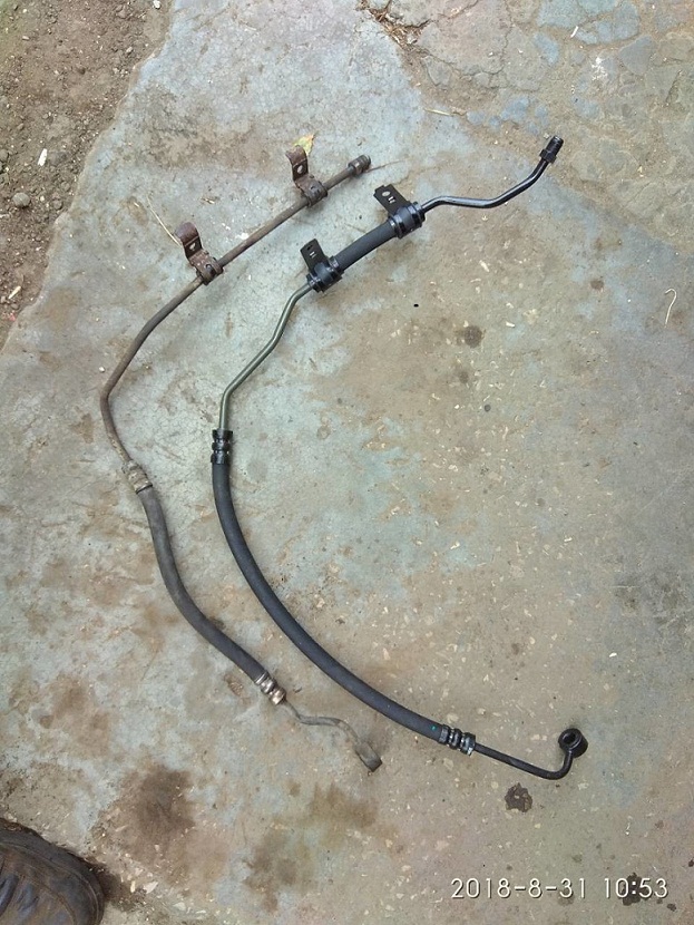

Добрый день! Форумчане может кто сталкивался и может посоветует, заказал по вину шланг ГУР пришел и не подходит по каталогу должен быть такой . а стоит совершенно другой . на фото родной с лева видно что не новый . Спасибо
