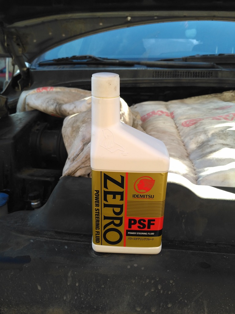

Сообщение Alf164 » 28 дек 2017, 14:28
Заменил жидкость в ГУР. Залил 700 гр.
Нашёл такую:

Сообщение funny » 28 дек 2017, 14:41
хорошая жижа

Сообщение gorojanin » 21 янв 2018, 17:52
Alf164 писал(а):Заменил жидкость в ГУР. Залил 700 гр.
Нашёл такую:
Три года тому заменил жижГУРе на Ликви-Молли...АТФ 1200..Плюс присадка стоп-гур от Ликви-молли..Проехал 35000..Не течёт и нет вопросов
