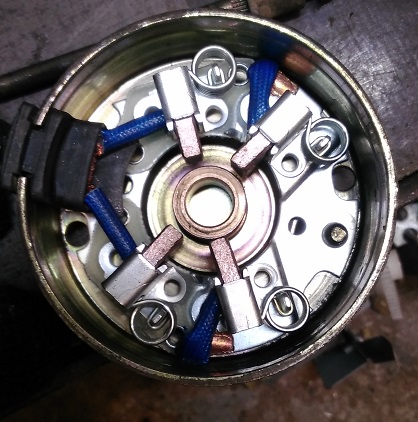

Сообщение ShkaletaAV » 15 июн 2020, 09:01
Всем привет!
я то же внесу в тему свои пять копеек. Я то же менял ранее щётки и устанавливал от Митсубиси, но на пайку, т.к. не смог найти в городе точечную сварку. Результат ожидаемый - отошли контакты от щёточного узла. думал уже заказывать оригинал на Emex, но цена в 2500р. испугала. В соседнем магазине по номеру щёток от Митсубиси мне нашли В НАЛИЧИИ щёточный узел (фото), который идеально подошёл, всего за 550р. с полным комплектом щёток (4 шт.). Сложив суммы в голове (350р. щётки + 600р. их присобачить), я пришёл к выводу, что купить щёткодержатель лучше. Щётки на статоре были почти идеальны и менять их не понадобилось. Весь стартер не снимал, а только его эл. мотор (два болта с головкой на 10мм). Естественно снял контакты с втягивающего и питающий (гайки с головками 13 и 12 мм).

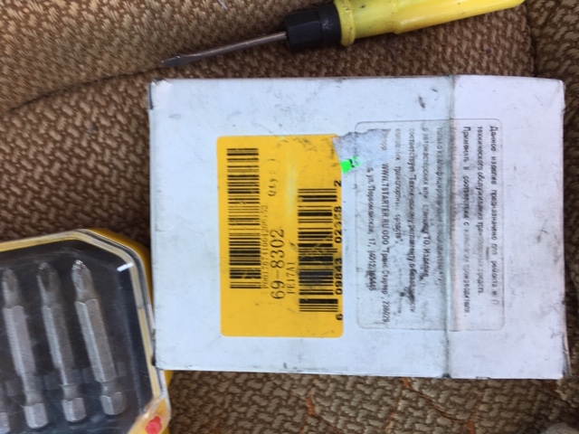

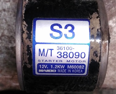

Сообщение Andrey456 » 25 фев 2021, 15:18
Поменял неделю назад щётки на стартере. Стартер с номером 36100-38090. Купил щёткодержатель в сборе с четырьмя щётками, с номером 3616937310 в оригинальной упаковке за 630 рублей. Старые щётки сточены на половину, но раз купил новые - заменил. Смазал редуктор. Такое ощущение что стартер стал крутить в два раза быстрее. Прям мощь.
Щеткодержатель.
Стартер.
