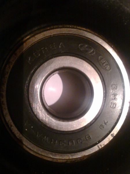

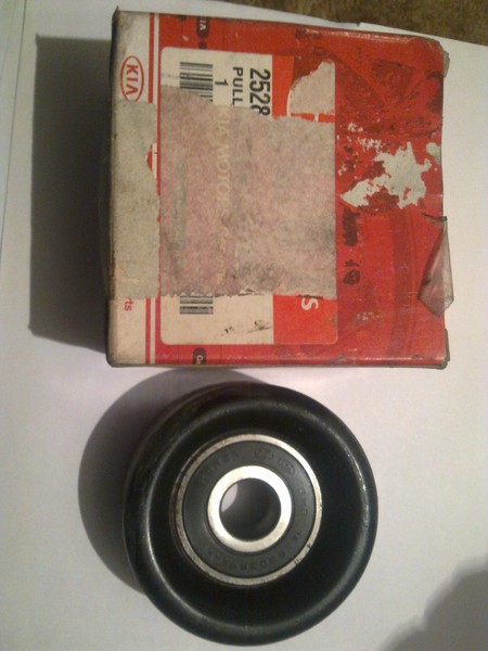

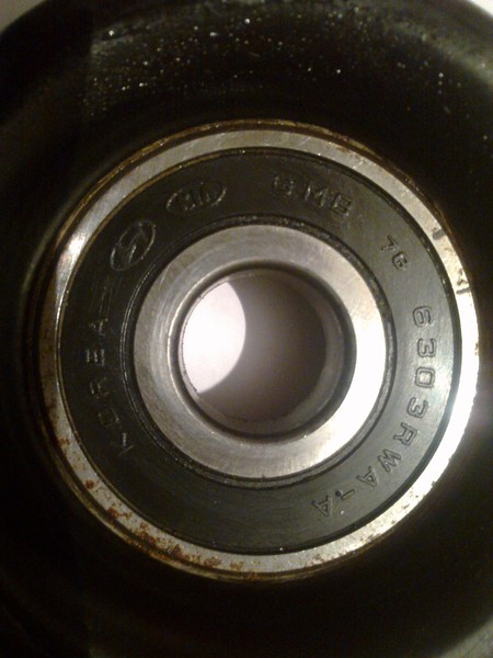

Андрей59 писал(а):Обычно оригинальный ролик содержит в себе подшипник KBC и к GMB отношения не имеет
С завода-стояли GMB, на 80тыках менял,покупал "оригинал"КИА в красных коробках-внутри лежали-GMB.
Сейчас уже около 40тыс отъездил на GMB GT10390
Пы.Сы.Может у меня только так получалось?Кстати вязкомуфта карлсона у нас то же-GMB.

Nikolay0812 писал(а):С завода-стояли GMB
Ты машину 2002 года покупал новую? GMB хоть и Япония, но качество среднее, их подшипники идут в бюджетных роликах типа PMC, я их очень много переставил на движки ДЭУ и сильно разочаровался, поэтому беру только тогда, когда других вариантов нет.

Машину покупал с 50тыс.пробегом.И до меня 100% к роликам никто не прикасался.А GMB -Корея(не Япония).
П.С.Фото "оригинальных"выложу вечером.

GMB - это один из крупнейших производителей запчастей с головным офисом в Японии и множеством заводов во всем мире. Спектр продукции GMB: - водяные помпы (есть в нашем ассортименте) Япония - ролики ремней ГРМ (есть в нашем ассортименте) Корея - крестовины - детали подвески Прямые поставки от завода-производителя - это невысокая цена и гарантия качества продаваемой нами продукции GMB. Основные плюсы: - Высочайшее качество - Прямые поставки от завода-изготовителя - Широкий ассортимент - Невысокая цена
На всех виденных мной помпах, роликах, шкивах, крестовинах было написано маде ин япан, пару крестовин встречал с корейской родословной.

Сори за качество,но видно,что рядом со значками Киа и Хюндэ с права-надпись "GMB" с лева -"Корея"
Вот тут вроде лучше видно
Т.ч.-в "оригинальных"упаковках-ролики(и подшипники)-GMB и это теперь -факт.
В принципе,кто любит переплачивать за упаковку-могут и 25286-4A000 взять,переплата всего 135рублей за ролик.
А японские подшипники NSK у нас внутри генератора стоя,на роторе.
