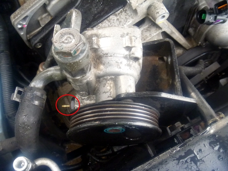

Обломился "штекер" или даже не знаю как его назвать
фото не мое, из инета. Вот этот желтый штекер у меня сломался по палам.
От него шел провод в косу к генератору. Изменений в работе ГУРа нет, ошибок нет.
Но знать то хочется что за штекер и зачем он нужен.

Датчик давления, служит для компенсации падения оборотов двигателя при появлении нагрузки на насосе гура.

печально, ибо отдельно не нашел его по схемам, и даже восстановить не знаю с чего, он получается латунный с каким то сердечником, а хвост под обжим провода
обломилось как раз выше хвоста... единственный вариант который в голову приходит это купить клемму "маму" круглую и надеть на обломок... +подмазать клеем каким нибудь.
а может он давать вибрацию? в границе 15-20км\ч и 50-60км\ч
легкая такая вибрация передается в педаль, как только 20+ или 60+ сразу пропадает

Вибрации не из-за него, можно провод с разъёмом припаять, я бы просто забыл про него.
