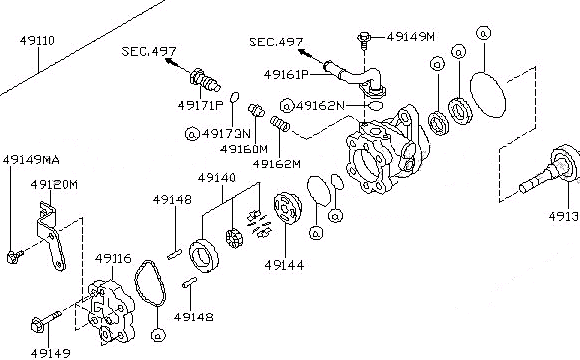

Сообщение CSS55 » 07 май 2010, 05:44
Также "выл" ГУР, пробовал разные жидкости и ничего.
Только после разборки понял из за чего собственно "выл".
Износ основных деталей: ротор, лопатка, обойма.
Деталь 49140...

Сообщение Pahan » 30 май 2010, 19:17
Владимир ( CSS55 ) можно с этого места поподробнее. У меня тоже вчера завыл насос гидроусилителя (причем воет только на хорошо прогретом двигателе и явно слышен вой на холостых оборотах). Если несложно, как лечил данную проблему и во сколько обошлось все удовольствие? Пробег вроде еще не очень большой 92 тыс. всего. И завыл как-то очень внезапно.
