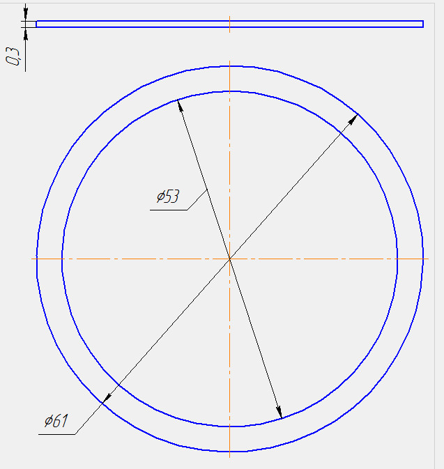

Re: Помпа или термостат ?
Сообщение AlekseyV » 06 янв 2017, 13:16
Accent-58 писал(а):что с твоей случилось? Просто протекает? Тогда можно сдеалать дополнительное колечко, как я делал.
антифриз подтекает, думаю может на герметик
Сообщение Accent-58 » 06 янв 2017, 15:41
AlekseyV писал(а):антифриз подтекает, думаю может на герметик
Не занимайся ерундой. Хочешь сэкономить, тогда нужна вот такая шайба. Вырежишь ножницами из жестянки. Ставить внутрь резинового кольца вместе с термостатом, чтобы резиновый уплотнитель немного раздался в стороны и получился толще.
