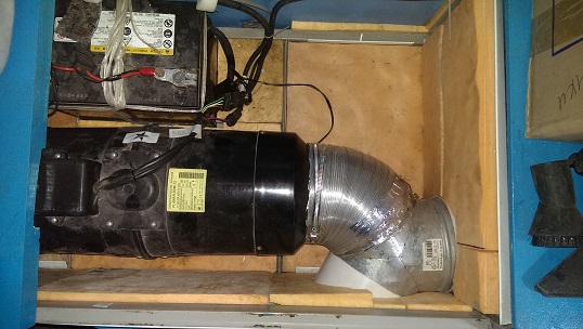

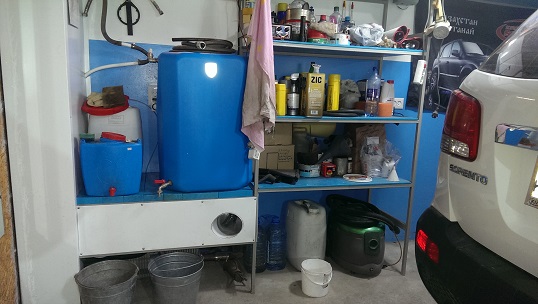

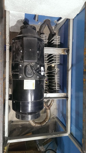

Всем привет, по просьбе трудящихсябездельников , к коим отношусь сам, выкладываю фотки процесса и конечного результата операции "Синий остров"!

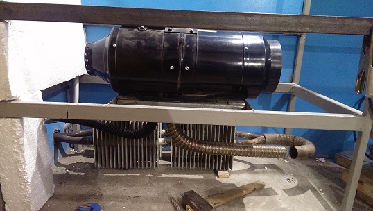

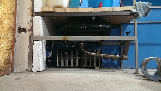

Отопление построено на дизельном фене Планар 8дм-12, самарского изготовления. Саляра выбрана исходя из безопасности , безгеморности и доступности. По цене конечно уступает дровам и газу, но хазу у нас не мае, а дрова и уголь-это срачь и пожар, короче не гарно! Родной бак заменил на канистру 20л из под гербецидов , что бы уйти от заливки-переливки топлива. Канистры две, подменные. Заправил на заправке, перекинул в гараже и процесс продолжается, только в крышку канитры врезал топливозаборник(продается отдельно) .На конце топливозаборника- клапан(от карбюратора ВАЗ), что бы не завоздушивать систему.Выхлопные газы фена горячие, решил не гоже выкидывать их на улицув таком состоянии и пустил их через б/у радиатор отопления.Следующим летом реализую запуск по СМС. С 0 градусов данный отопитель поднимает температуру до 15 за 1,5 часа, далее по нарастающей, можно догнать до 25-28 градусов,расход соляры на МИН-420 грамм/час, на МАКС-790г/ч кажется, посмотрите на сайте АДВЕРСА.

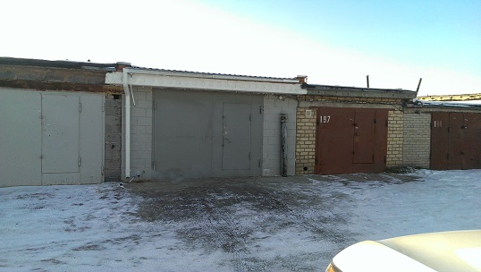

главный фасад

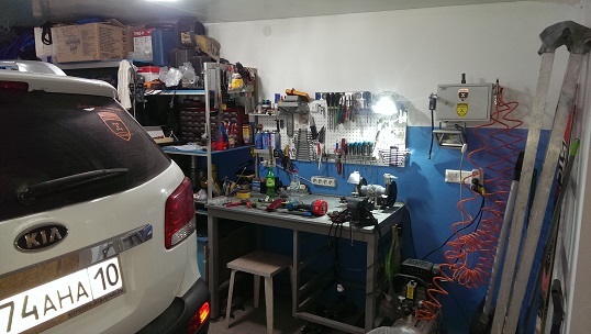

"слесарка"

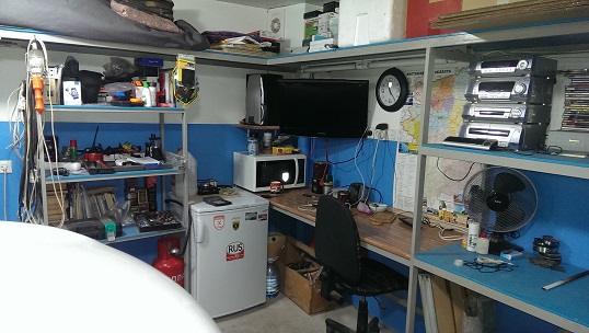

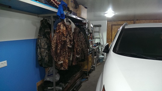

"охотничья гардеробная"

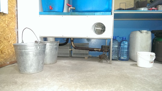

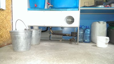

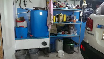

"кочегарка" и "мойка"
первый пилотный вариант, потом выхлопуху сделаю из трубы, стоковая коптит в гараж.
сделана разводка гор.воздуха через тройник, шумоизоляция.Вид сверху.
вот что получилось
